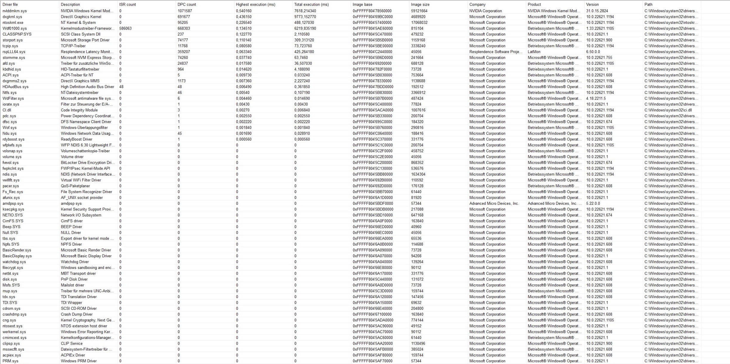

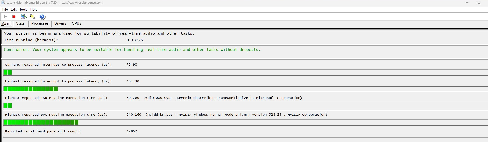

Herrenlos schrieb:Das ist natürlich unschön. Dann lade Latencymon. Starte es und lasse das Spiel laufen, bis die Ruckler kommen.
Die Software wird dir dann zeigen, was bei dir diese Ruckler verursacht.
