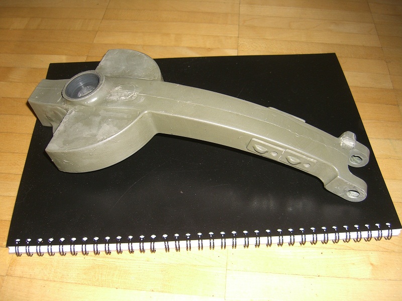

Ich hab da mal ne Frage, vielleicht kann mir wer helfen. Ich habe ein Teil das so wie es aussieht aus Harz hergestellt ist. Ich möchte es 1:1 reproduzieren. Weiss jemand wie man das anstellt? Ob das wieder aus Harz ist, Metall oder Holz etc. is eigentlich egal. Nur ich kenn mich damit absolut nedd aus :(

Sieht aus wie Spritzguss, kannst Du an der Naht sehen und auch an dem abgefrästen Zapfen.
Da wird Kunststoff unter großer Hitze in eine Form gespritzt die dann mit einem Druck von vielen Tonnen das Material in die Form presst.
Eine solche Form kann schnell viele 10.000 € kosten, je nachdem ob es eine Doppel- oder vierfach-Form ist auch noch deutlich mehr.
Die Maschine kostet im 6-stelligen Bereich.
Verwandte von mir hatten eine solche Firma die alle möglichen Kunststoff-Teile auf diese Weise hergestellt haben.
So etwas zu kopieren ist schwierig. Hat das Gerät einen Nutzen - oder muß es sogar etwas halten? Wenn Stabilität gefragt ist, kannst Du es nur als Einzelanfertigung in einer Dreherei machen lassen - wird aber auch teuer.......
Was soll das eigentlich darstellen?
Das is der Throttle Arm den ich im Cockpit brauche. Das Teil so kostet rund 350$, aus Alu CNC gefräst 650$....
Dachte jetzt, man könnte da halt so ne Art Gipsform machen und das dann damit nachmachen. Aber 0 Plan wie und was...
Nee, das geht so nicht. Die Haltepunkte müssen ja einer gewissen Belastung standhalten.
Einfach was ausgiessen und dann nachbearbeiten kannst Du zwar machen, wird aber nicht halten!
Du benötigst Druck um das Material zu komprimieren! Könntest Du Dir höchstens fräsen lassen (aus einem massiven Stück), aber das kostet immer ordentlich Geld ohne Beziehungen!
Cockpit? Hängt von der Funktion dieses Bauteils dein Leben ab?
Das günstigste ist mit Sicherheit irgendeine Rapid Prototypinggeschichte. (einfach mal auf einer FH oder Uni mit einer Rapid Prototyping Anlage nachfragen)
Allerdings halten so gefertigt Bauteile deutlich weniger aus.
--> original nachkaufen oder CNC aus Alu. (wobei das bei so einem großen Trum für 650$ nix gscheides wird)
