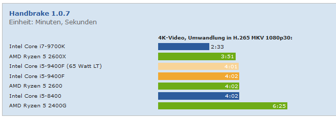

Warten wir mal ab. AMD müsste nur ~50% stromparender sein, um bei gleicher Leistung auf dem Intel Niveau zu liegen. Ich bin gespannt
Laut CB-Test verbrauchte der 2600x 57% bei Maximallast mit Prime https://www.computerbase.de/artikel/prozessoren/intel-core-i5-9400f-cpu-test.66637/seite-2
Es gibt dort keinen Test mit Handbrake, leider. Woher hast du deine Zahlen?
Das du Handbrake nutzt, hättest du übrigens explizit erwähnen können.
Keiner weiß, wie gut die Ryzen 3000 Effizienz wirklich wird. Aber du wirst ja wohl drei Tage warten können, um das herauszufinden? Ich sage ja nicht, dass du Ryzen 3000 kaufen musst. Aber bei der Wartezeit die neuen CPUs komplett zu ignorieren, halte ich für unklug.

Um wieder etwas zu den anfänglichen Fragen zurück zu kommen:
- CPU Wahl
Ich bin ebenfalls der Meinung, dass zum aktuellen Zeitpunkt der 9400F in Bezug auf H.265 Encoding die beste Wahl bei Effizienz und Preis darstellt.
Gerade H.265 profitiert kaum von SMT. Zum jetzigen Zeitpunkt performen die Intel CPUs besser als die Ryzen der 2. Generation. Sicherlich kann sich das mit Ryzen 3 noch ändern. Aber das steht laut TO nicht zur Debatte. Allerdings eine mögliche Preissenkung bei Intel. Die kann man ja dann ggfs. mitnehmen.
Bei H.264 liegt der Ryzen 2600 leicht vor dem 9400F, da hier SMT besser genutzt wird.
