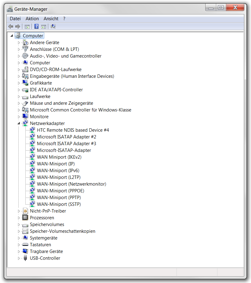

Hier der Geräte-Manager:
Das HTC ist mein Smartphone, das gerade als WLAN-Antenne dient..

Arjab schrieb:
@Deusofthewired:
Was genau soll ich denn mit einer Linux-Live CD anfangen? Bzw. was für einen Test meinst du?
Wenn du es unter einem anderen Betriebssystem testest, kannst du damit ausschließen, daß es sich um einen Windows-Fehler handelt. Logisch, oder? ;)
Dein Gerätemanager listet die Netzwerkkarte nicht einmal mehr. Die ist dann wohl hin. Aber wie gesagt, ein Live-Linux bringt dir da Gewißheit. Wenn auch das deine Netzwerkkarte nicht initialisieren kann, hat sie definitiv einen Schaden. Dann kauf dir für ’nen Zehner oder so ’ne PCIe-Gigabitkarte.
