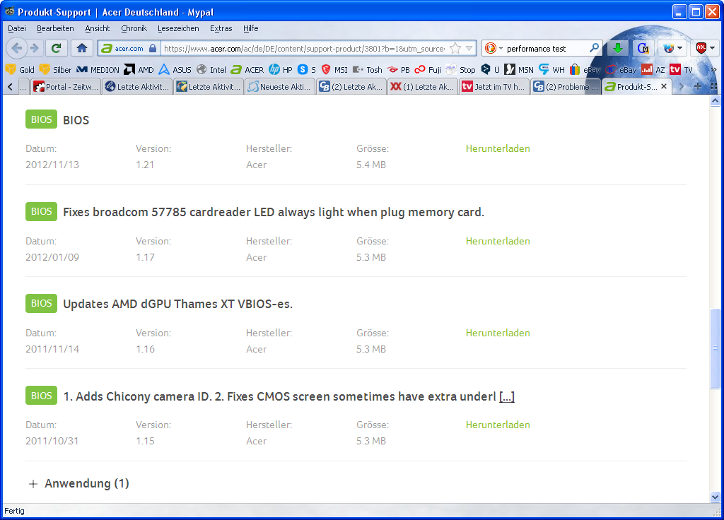

Gibt es ein BIOS Update für welchen Laptop denn genau ?

Acer Aspire 5755G. Wo/Wie finde ich nochmal raus, ob es ein Update gibt? Ich meine ich hätte eins damals gemacht bevor ich Windows10 installiert habe.

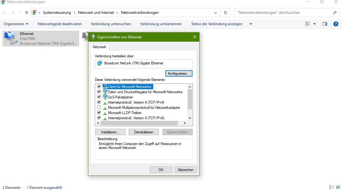

Hat ne statische IP irgendwelche Nachteile? Und ja ich kanns mal versuchen und dann müsste man mit der Zeit schauen, ob das Problem nochmal auftritt. Da muss man aber so einige Sachen eingeben, wenn man auf statisch umstell. Sowohl bei Ip4 und ip6. Was soll ich da eingeben?
IP-Adresse:
Subnetzpräfixlänge:
Gateway:
Bevorzugter DNS:
Alternativer DNS:
@HerrAbisZ
Hier ist das richtige Gerät: https://www.acer.com/ac/de/DE/content/support-product/3801?b=1
Der Laptop hat die BIOS-Version Acer V1.19, 17.02.2012
Sorry - beim schneller scrollen verklickt - komisch ??
Naja, deine xxx sind gut gemeint, bringen aber nichts da Lokal
Ip 192.168.178.x (x= ausserhalb der dhcp Range ( im Router ersichtlich) und darf nicht doppelt vergeben werden
Standard Gateway ist ip des hauptrouter also 192.162.178.1
Subnetz 255.255.255.0
Bei ipv6 testweise nichts ändern.
Ähm, ja, Standard ist fritzbox 192.168.178.1
Kannst du diese Version auf der Acer Seite finden ?
Nun, wie erwähnt wurde muss sie passen und ich muss alles was dazu gehört selbst einstellen.
Für mich hätte sie den Vorteil, dass ich den bewussten Rechner verlässlich erreiche weil er eine gleichbleibende ›Hausnummer‹ hat.
