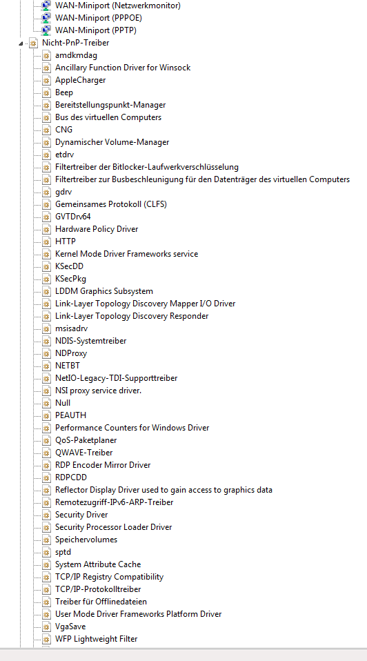

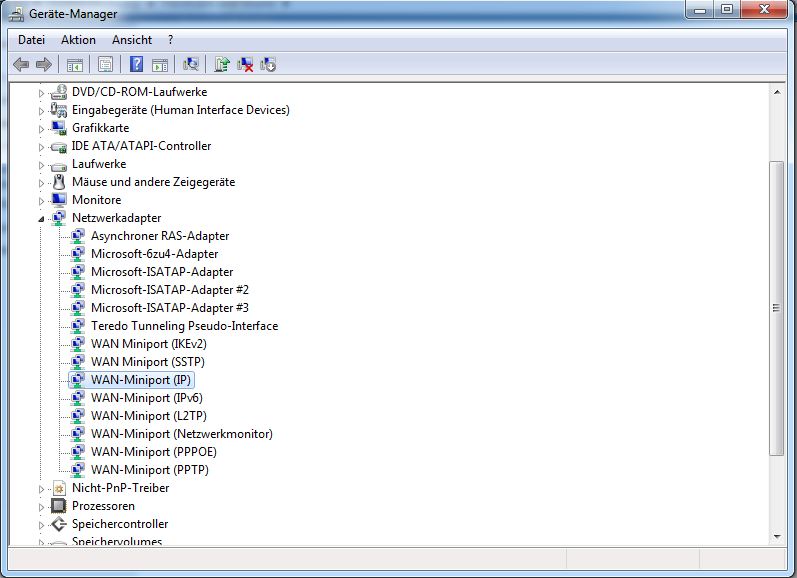

Hier ein Bild, wie es im GErätemanager aussieht.
Alle Treiber bis zum ersten WAN sind auf dem neusten Stand. Gehe ich auf die automatische Aktualisierung bei einem der vielen WAN Miniports, dann sagt mir das System folgendes: "Es wurde TReibersoftware für das GErät gefunden, aber bei der INstallation ist ein Fehler aufgetreten" "WAN Miniport (XYZ)" "Das System kann die angegebene Datei nicht finden".

Keiner davon ist der Ethernetcontroller deines Mainboards. Nichts was auf dem Screenshot ist, ist relevant.
1x Gb LAN (Atheros). Also such nach gelben Ausrufezeichen oder unbekannten Geräten.

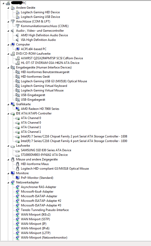

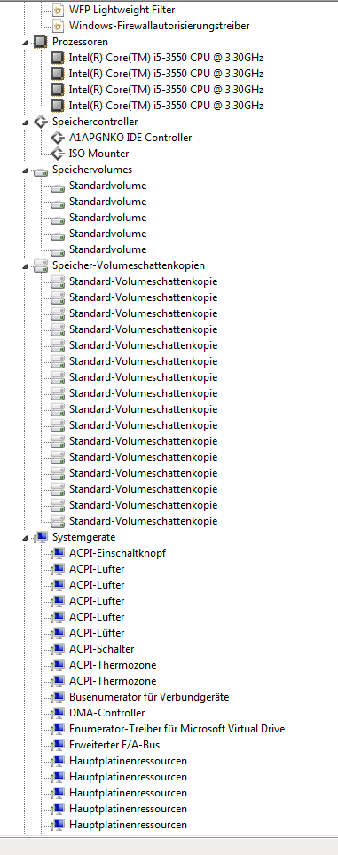

klapp mal alles aus im Gerätemanager und mach von allem Screenshots.

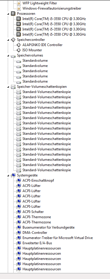

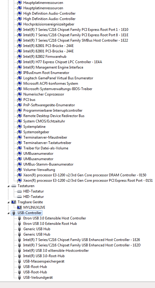

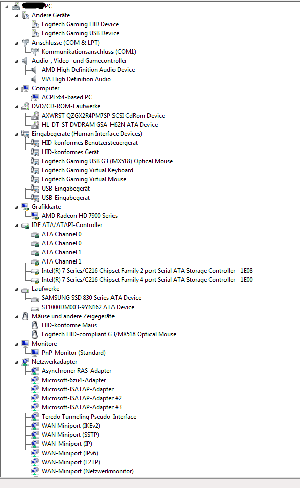

Im Gerätemanager hab ich alles ausgeklappt und überprüft. Da gabs kein gelbes Ausrufezeichen oder andere Auffälligkeiten wie z.B. nicht erkannte Geräte.
Hier der komplett ausgeklappte Gerätemanager in Screenshots:
Alles klar. Dann ists wohl recht eindeutig ein Mainboardschaden
Yep, Live-Linux und Gerätemanager sagen: Onboard-NIC kaputt. Hier ’ne neue aussuchen. TP-Link oder Digitus für günstig, Intel für Maximalkompatibilität und Treibern mit dem besten Ruf.
