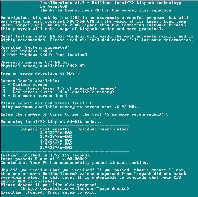

Mein Tip:
Die NB-Spannung in kleinen Schritten erhöhen, zum testen der Stabilität den Intel-Burntest jeweils 5 Durchläufe machen lassen. Läuft der stabil, ist auch das System stabil. Ich habe die Spannung der NB auf 1,22 v anheben müssen (siehe meine Hardware lt. Signatur.
Der Tipp mit dem Intel-Burntest ist gut. Manchmal ist es eine Gratwanderung auf der einen Seite ein stabiles OC-System zu betreiben und auf der anderen Seite erträgliche Temperaturen zu halten.
