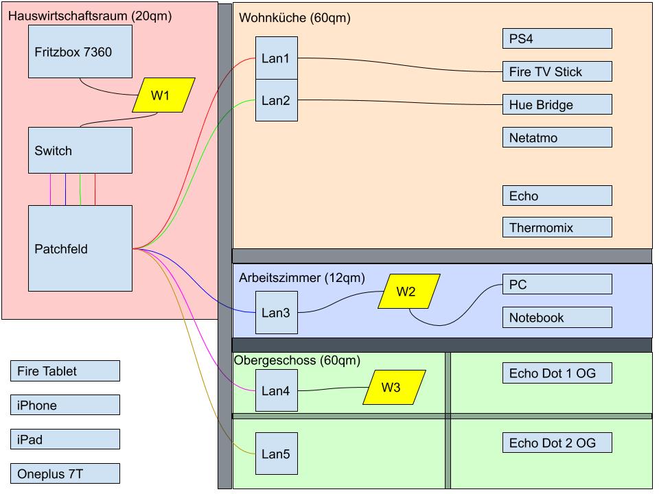

Aktuelle Situation: Eine Fritzbox 7360 (DSL100) und im OG ein alter Router für WLAN-Roaming konfiguriert. WLAN funktioniert, allerdings nur so naja, schön geht halt anders.
Ich überlege jetzt ein gutes Mesh-WLAN einzurichten, habe dabei an drei Satelliten gedacht, z.B. Orbi RBK23 oder Eero.
Die Frage wäre, wie aufstellen, um eine möglichst gute Abdeckung zu erreichen und gleichzeitig die kabelgebundenen Geräte am Ethernet zu lassen (Mindestens ein PC und die Hue Bridge - der FireTV-Stick hat einen Ethernet-Adapter)
Meine Idee habe ich mal aufgemalt (Die APs in gelb), da die meisten WLAN-Router und Satelliten nur zwei Ethernetports bieten, kommt in den Wohnbereich leider so kein AP. Und wenn man schon LAN-Kabel im Haus hat, kann man sie auch direkt für Ethernet Backhaul nutzen..
Hat jemand Ideen, wie das optimaler aufzustellen wäre?

und man kann im WZ keinen AP hinstellen weil? Switch dazwischen AP ran, fertig.. wenn du es an der Decke haben wollen würdest, dann hätte man das beim Bau berücksichtigen müssen..
In jeden Raum einen Ubiquiti AC LR oder Pro (wahlweise auch Lite).. Orbi ist auch nicht schlecht mal abgesehen davon.. ich sehe hier kein Problem.. es wird mal wieder nur viel zu kompliziert und um 1000 Ecken gedacht..
Und die beste Abstrahlung hat man grundsätzlich von der Decke.. also mittig in jeden Raum platzieren und der Spaß kann losgehen..

Also 2 Etagen?
Hauswirtschaftsraum, Küche und Arbeitszimmer sind in einer Etage?
Tausche die 7360 durch eine 75xx und du sparst dir W1. Dann nimmst du für W2 den AVM 3000 und für W3 den AVM 2400. Und dann kannst du ein schönes Mesh mit LAN als Backend bauen.

Also ich habe in meinem Neubau (155m² auf 2 Etagen aufgeteilt) je Etage einen Ubiquiti AP.
Erdgeschoss: UniFi AP AC LR, per Lan angeschlossen (um noch ein wenig auf die Terrasse zu kommen, 3-fach Fensterglas sei Dank,..)
Obergeschoss: UniFi AP AC Lite, per Lan angeschlossen
Dachboden (unbewohnt): UniFi AP AC Mesh der dann den Garten übernimmt (per Funk mit dem AC Lite verbunden)
Läuft einwandfrei. Kann mich nirgends im Haus mit schlechtem Wlan Empfang rumplagen, obwohl die ACs nicht optimal montiert sind. Im Erdgeschoss mittig im Haus an der Wand. Im Obergeschoss an einer Außenwand. Also für Deckenstrahler nicht optimal, aber ausreichend.

7360 in Rente schicken. Speedport Smart 3 + 2x Speed Home WiFi APs anschaffen.
Auf den AP im Arbeitszimmer verzichten und das Notebook dort per LAN Kabel an nen kleinen GbE Switch ranhängen.

Wenn du schon ein Ethernet Backhaul nutzt dann ist die Mesh Funktionalität doch obsolet und kann durch APs gelöst werden.
Korrigiert mich, aber wenn ich einfache Access Points einsetze, habe ich doch weiter nur WLAN-Roaming?
Und gefühlt suchen sich meine WLAN-Geräte bei meiner derzeitigen Konfiguration gerne mal den jeweils ungünstigeren AP aus..

Ich habe mir jetzt mal intensiver die Unify-Produkte angeschaut, das gefällt mir schon ziemlich gut mit switch, cloud-key und den entsprechenden Access Points.
Leider müsste ich für diese Lösung die Fritzbox als reines DSL-Modem nutzen, was ohne wilde Hacks anscheinend nicht geht :-(
Warum?
Du kannst die FritzBox weiter als Router nutzen, einfach das WLAN abschalten.
Das USG ist keine Pflichtvorraussetzung für die UniFi APs.
Genau, wobei der Cloud Key auch optinal ist.
Für die Grundfunktionen muss der Controller nicht 24/7 laufen.
