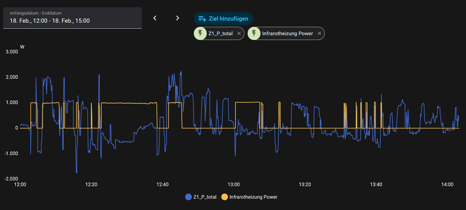

Parallel anschließen, damit die Spannung gleich bleibt oder einen weiteren Wechselrichter. Außerdem würde ich eher die Maximale PV erzeugung nutzen und den Überschuss Sinnvoll nutzen.
zB
PV Überschuss
Stromzähler: -200W --> Steckdose für Powerstation einschalten
Stromzähler: >10W --> Steckdose für Powerstation ausschalten
Stromzähler: -800W --> Infrarotheizung einschalten
Stromzähler: >400W --> Infrarotheizung ausschalten
oder andere Geräte laden (Smartphone, Tablet, Notebook, Powerbanks, Saugroboter etc.) Mache ich immer wenn ich in der Arbeit bin, damit meine Geräte geladen werden.
So sieht es halt bei mir aus, aber ich schalte die Infrarotheizung(1000W) zB erst bei über 400W aus...weil sonst würde er zu oft aus gehen. Kannst ja auch bei >1W schon ausschalten
zB habe ich von 12:20-12:40 heute kostenlos bzw. sehr wenig Strom vom Anbieter gekauft
usw.
