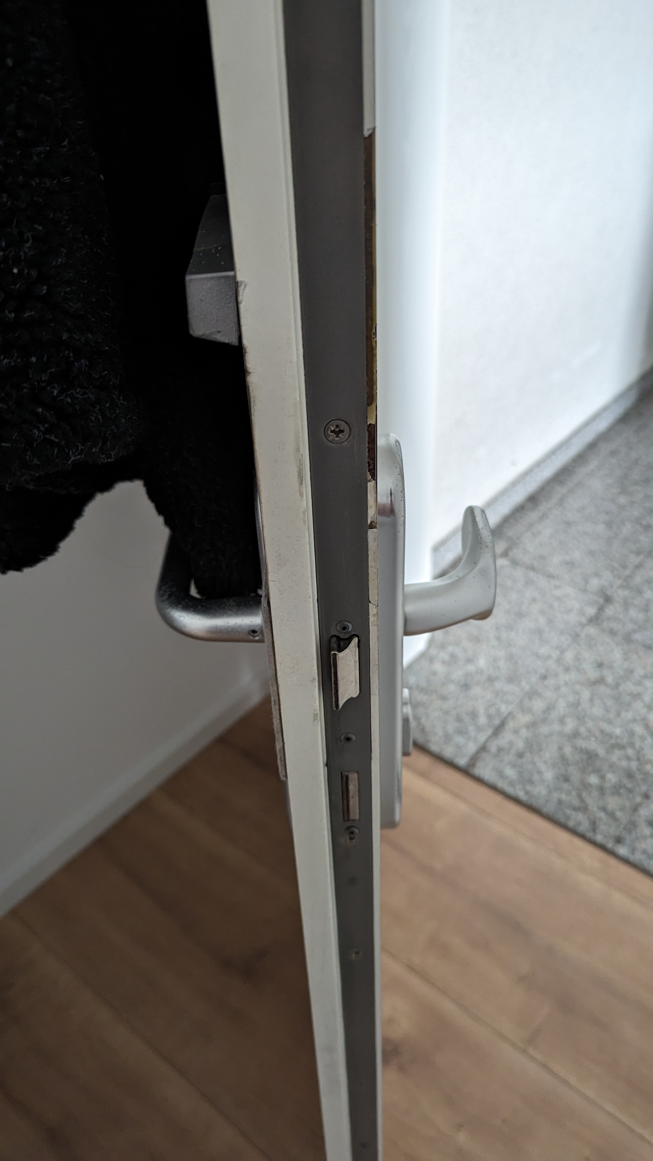

ist die metall verstaerkt?
Reaktionen: whats4
Ja hätte ich jetzt auch gefragt. Das ist das einzige was irgendwie Sinn ergeben könnte. Und das eigentlich auch nur wenn die Fritzbox in der Nähe der Tür ist.

Das ist die Türe.
Fritzbox steht 2 Räume weiter, ca. 8-10m Luftlinie mit 2 Wänden dazwischen.

Das ist ne stink normale Holztür.
