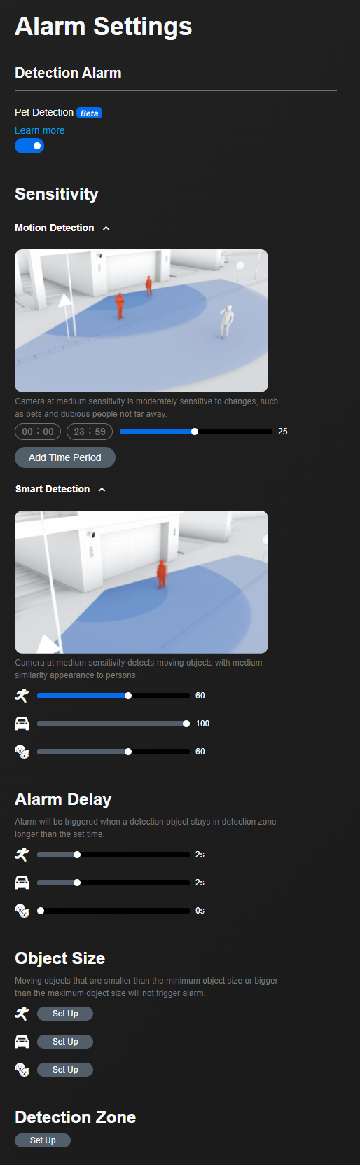

Dieses Smart Detection aus dem Screenshot verspricht ja viel - also zuverlässigen Alarm nur bei Personen und KFZ, nicht von Blättern, Bäumen, Sträuchern im Wind. Du sagtest es wäre im realbetrieb eher "nerfig" - kannst du das noch etwas ausführen? Merci.
Die RLC-810a ist ja gerade für extrem preiswerte 72,-€ zu bekommen, das ist schon verlockend (Testbericht) anderseits will ich echt nicht jeden Tag Fehlalarme prüfen.
Wie bereits gesagt löst nachts bei Regen eigentlich ständig die Bewegungserkennung aus.
Wenn man die Sensibilität weit genug runter dreht lässt sich das sicher auch vermeiden. Muss man ausprobieren und justieren wie weit dann noch Personen und Autos erkannt werden.
Den Aufwand mache ich mir nicht, weil es mir egal ist und sowieso rund um die Uhr aufgezeichnet wird.
Diese vielen Einstellungen hast du bei der 510A nicht. Der Screen ist von der 810A.
