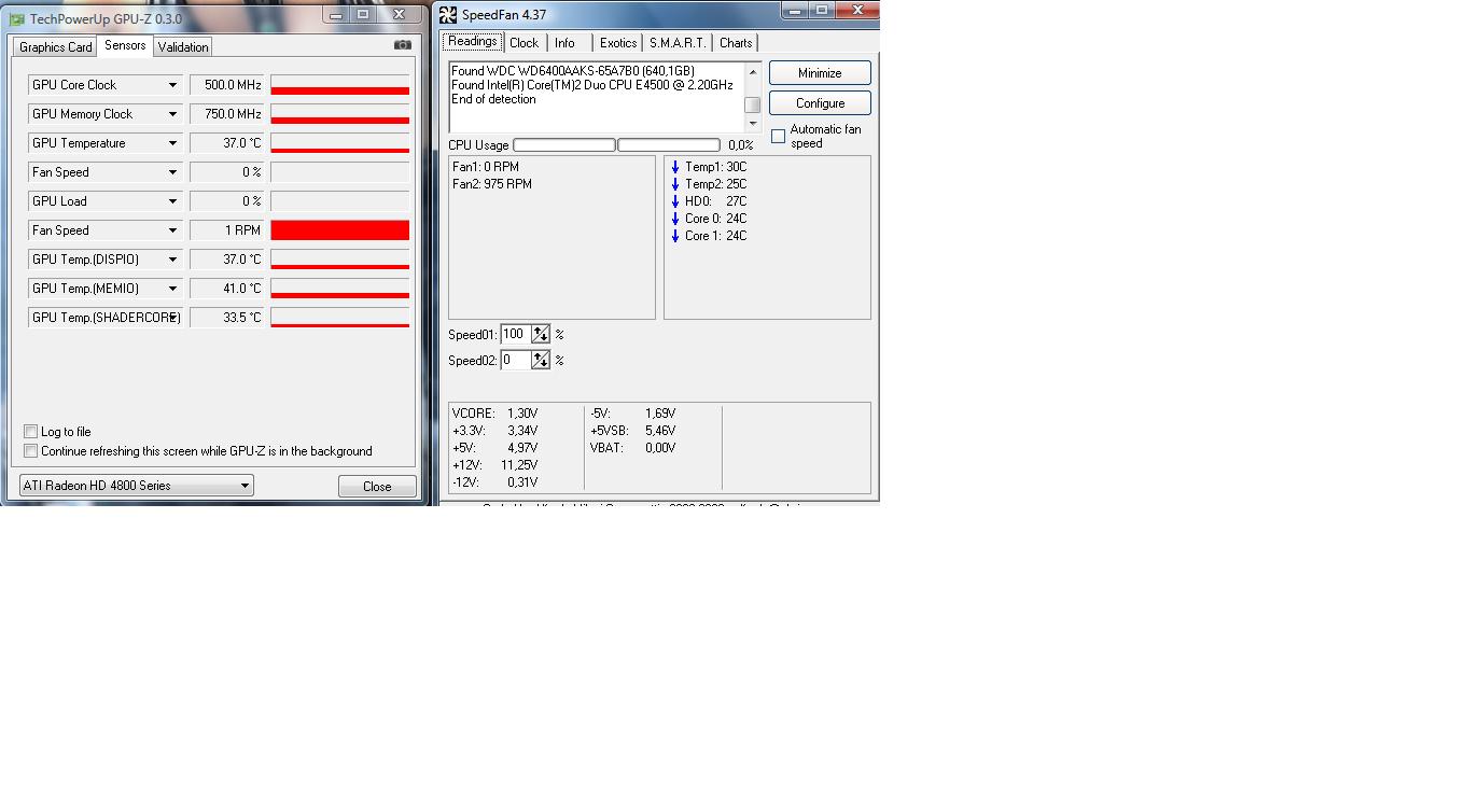

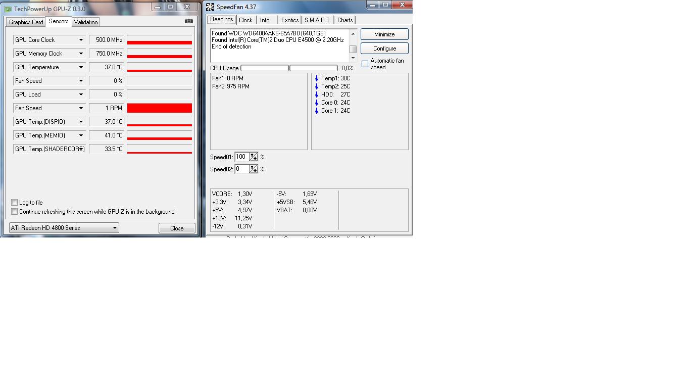

Ich hab da mal ne kleine Frage: Ich hab mir heute den oben genannten Kühler auf meine Powercolor Karte gebaut...(grade alles so um einen Millimeter reingepasst;) )
Hatte in nem anderem Thread gelesen das mann nur die Sapnnungsteiler mit Kühllammelen versehen muss. Hab zusätzlich die übrigen 6 Kühllamellen auch noch verbaut (ist es jetzt Schlimm wenn 1 oder 2 Speichermodule jetzt keine Lammelle haben??
Außerdem wollte ich fragen ob die Temps inordnung sind!

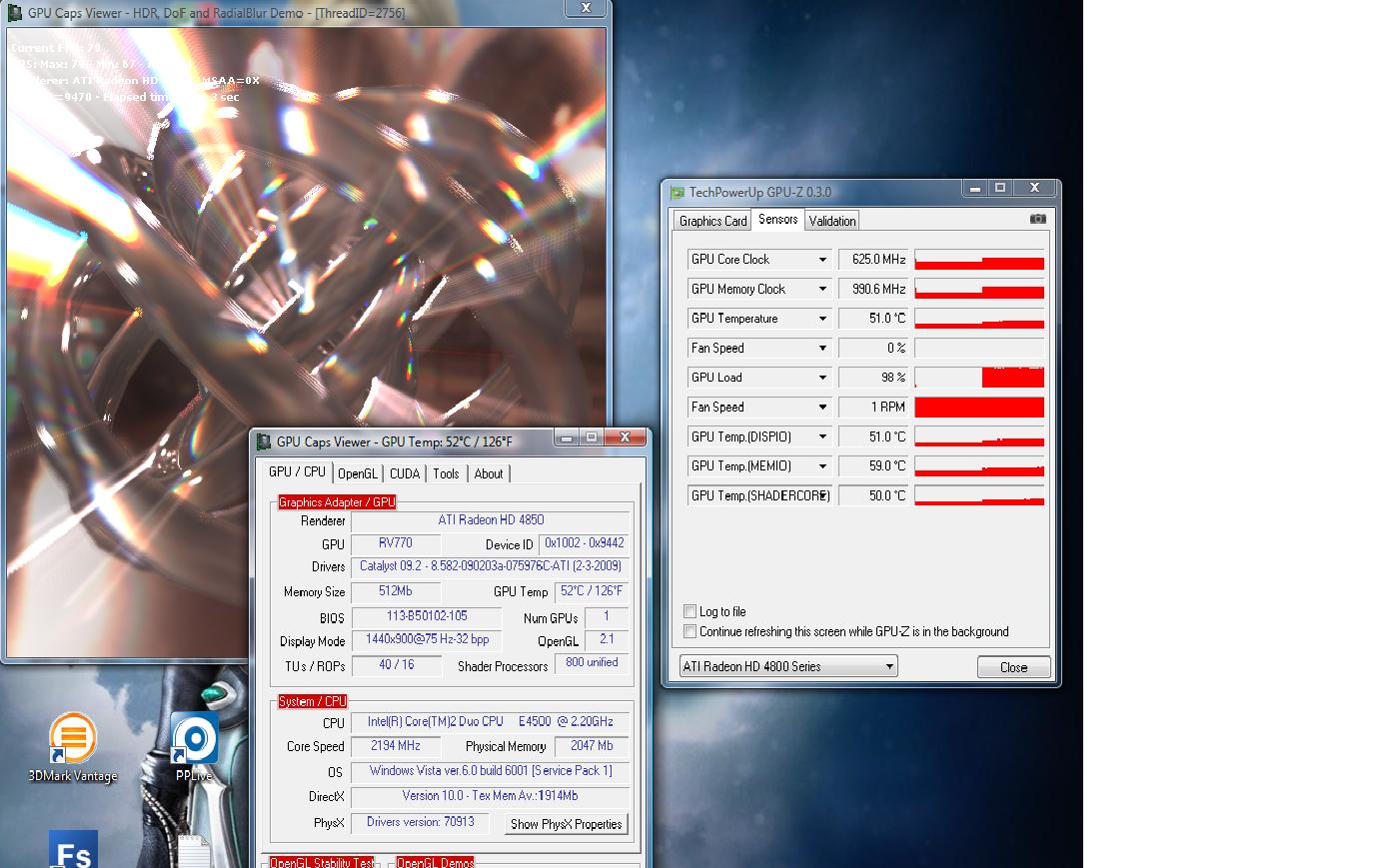

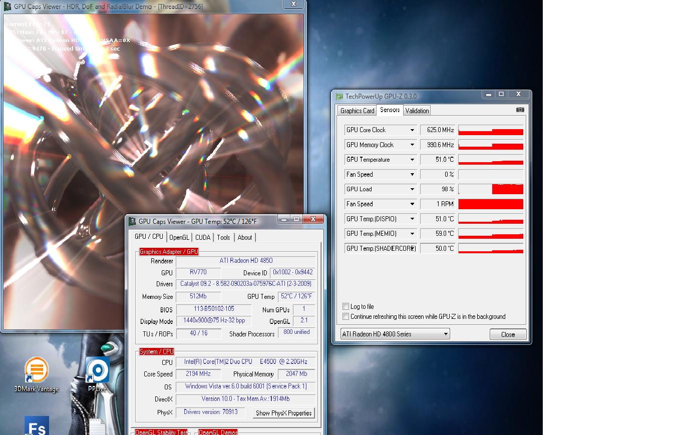

idle-Werte sind nichtssagend.
Furmark? Oder einfach mal 30min was zocken, zB Crysis und mit GPU-Z mitloggen. Kannst auf den Temp-Wert klicken, der Max/Min/Avg dann an.
Passt.
Kannst auch einfach das ATI-Tool laufen lassen.
Nach c.a. 10Min bleibt der wert konstant.Kannst dann GPUZ nebenher beobachten.
