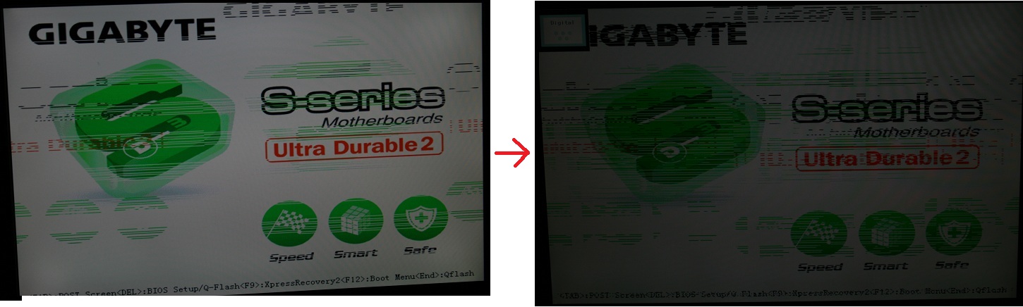

Ich habe auch so ein Kaleidoskop auf dem Bildschirm. Angefangen hat es mit freeze und Absturz, dann ging es kurz wieder, jetzt geht es gar nicht mehr. Sobald icgh den Rechner starte, habe ich dieses verwurstete verzerrte Bild (Foto folgt). Ich hab keine Ahnung was ich machen soll.
Habe mein Bios auf F14 geflasht (was halb blind sehr schwer war), aber es nützt nichts. Ich habe den CMOS Reset nicht richtig machen können, weil ich keinen Jumper habe. Hab dafür das Kabel vom Start-Switch genommen. Aber selbst wenn, am Reset wird es ja wohl nicht liegen.
Ich wäre sehr dankbar wenn mir jemand helfen kann.
PS: Der Zustand hat sich sogar weiter verschlechtert. Hier mal die Bilder des Grauens:
http://www.qpic.ws/images/img1781.jpg
@Dr. Cox: oh oh ... Artefakte schon im POST-Screen: -> Graka (VRAM) defekt, ziemlich sicher :-( -> Einschicken oder backen. Zum thema Graka Backen einfach mal Forensuche bemühen. Damit wird sie zumindest wieder solange laufen, bis du eine neue bestellt hast^^
wenn du Glück hast aber auch deutlich länger
aber siehs mal so: deine 8800er hat deutlich länger überlebt, als viele ihrer Brüder und Schwestern^^
mein Tipp: Hol dir einfach ne 6770. ist günstig, gut und sogar noch ne gute Ecke schnelelr als deine Alte
