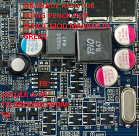

Spannungserhöhung der GPU:
Entweder per Bleistift-mod den grün markierten Widerstand bemalen, oder einen Widerstand bzw. ein Potentiometer an dem rot markierten Pin auf Masse legen.

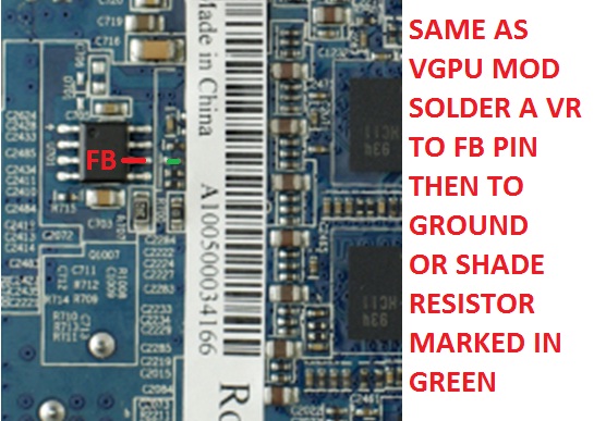

Spannungserhöhung des Speichers:
Funktioniert genauso, entweder Pencil-mod (grün) oder Widerstand/Poti (rot).
Die Standard-Spannungen sind 1,05V GPU (im BIOS nicht erhöh-, aber absenkbar) und 1,6V RAM.
Ich hab aus Zeit- und Potimangel den Pencil-mod probiert. Sauber mit nem spitzen Bleistift beide Widerstände bemalt, eingebaut, aber Karte startet nicht und Lüfter läuft auf (geschätzten) 100%. Also Karte nochmal ausgebaut, und die Bleistiftstriche bissl weggewischt, aber nicht ganz. Die Karte läuft jetzt wieder auf 650/1100 MHz stabil. Werd demnächst mal höhere Taktraten probieren (so wie ich mich kenne, werd ich die Karte dabei vernichten :D, ist ja nicht die erste die bei mir draufgeht), muss aber vorher noch die anliegenden Spannungen rausmessen.

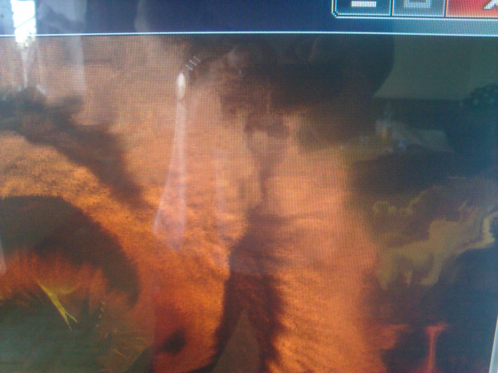

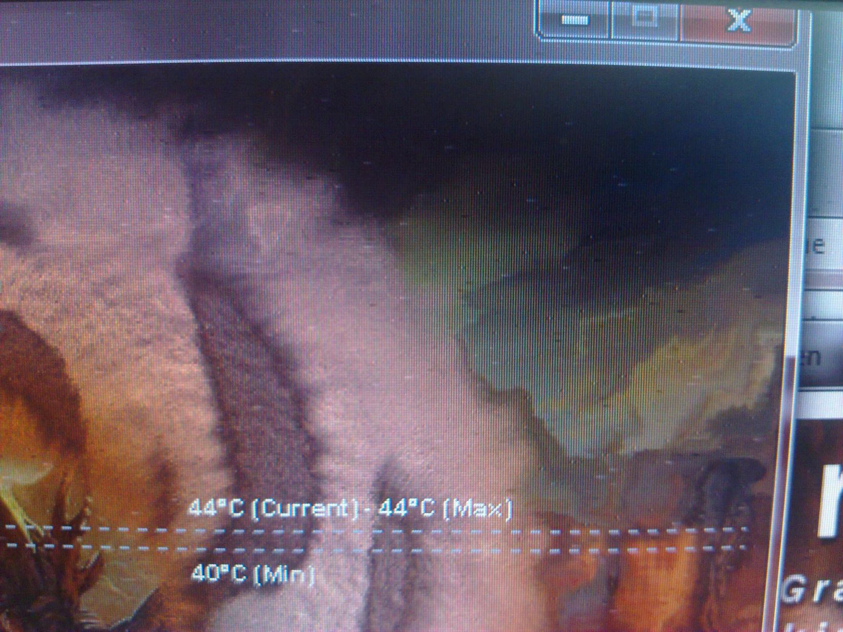

Ich muss dazu noch erwähnen, dass meine Karte von Haus aus einen Defekt vorweist, und zwar hab ich Bildfehler übern analogen VGA-Ausgang oder per DVI->VGA-Adapter, ähnlich wie zu hoch getakteter Grafikkartenspeicher. Nutz ich einen digitalen Ausgang, wie DVI (digital) oder HDMI, hab ich ein absolut sauberes Bild. Die Bildfehler treten nur auf, wenn die Karte hochtaktet. Ich gehe daher von nem defekten D/A-Wandler aus, der sich seit einigen Generationen bei ATI in der GPU befinden. Dafür spricht auch, dass sich die GPU keinen millimeter übertakten lässt.
Hier zwei Vergleichfotos, links VGA-TFT, rechts HDMI-Plasmafernseher. Man kanns glaub ich recht gut erkennen.
