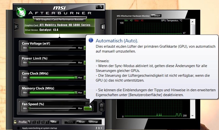

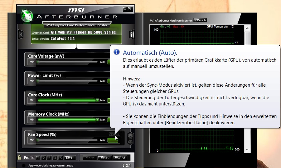

Ja Afterburner "Fan Speed" finde ich aber das ist deaktiviert , finde Unlock nicht zum aktivieren-:)

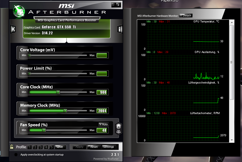

Einfach das Häkchen bei Auto entfernen und dann hochziehen und "apply" drücken ;)
So sieht es bei mir aus:
Sieht man auch schön wie ich es hochgestellt hab ;)

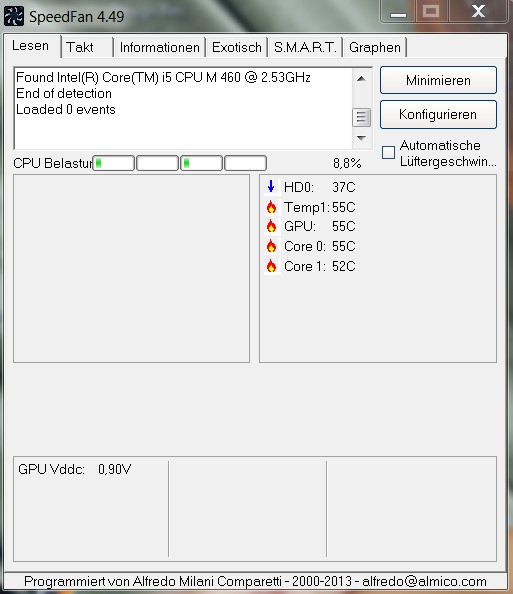

ja das vermute ich auch hab nu Speedfan aufgespielt läst sich aber damit auch nicht ändern mal schaun ob ich noch was anderes finde
muß ich bei diesen Temps (pic) bedenken haben?
Thanks
