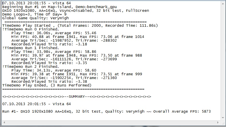

So ich bin bei 1100Mhz angekommen. Allerdings brauche ich dafür eine Spannung von 1,194v. Die Temp bei Farcry steigt bis auf 76° an, was doch eigentlich noch okay ist, aber für meinen Geschmack zu hoch für die Karte ist. Denn ich habe in anderen Foren gelesen, dass sie bei anderen Leuten Kühler blieb.
Im Anhang sind noch Screenshots vom Heaven Benchmark 4.0 und dem Crysis Benchmark.
Bei 3dMark11 im Performance Test komme ich auf 9002 Punkte.
Ist die Leistung laut den Benchmarks okay? Oder sollte sie normalerweise niedriger oder höher sein?
das doch gut....gerade für non Boost. Besser als wenn Die bei 1150mit + - 50MHz im Boost rumspringt!:D
Leistung passt!

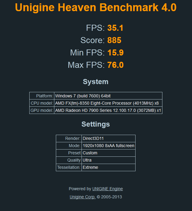

Habe mit gleichem Takt 885 Punkte:
Damit kratzt man schon fast an ner 7970GHZ Edition.
