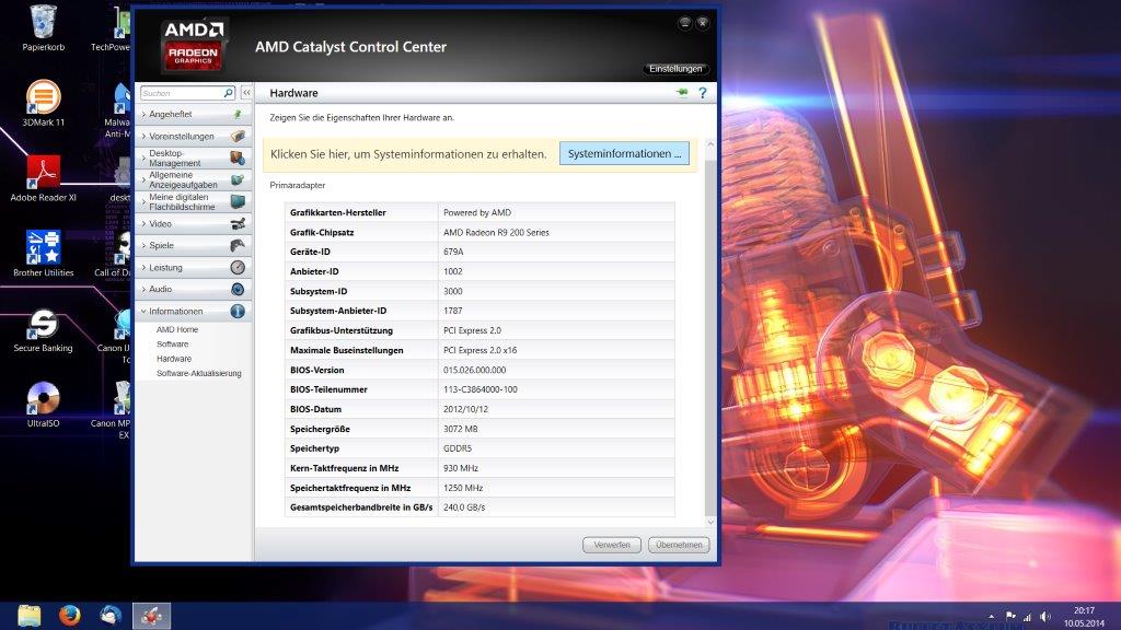

Mit dem neuen Treiber 14.4 ist für mich auch das Overdrivemenue neu.
Kann mir bitte jemand mitteilen, welche Einstellungen für etwas mehr Leistung bei meiner GK ungefährlich sind.
Habe einen Screen meines GK-Modells rangehangen!!
na du hast da Angaben zu Taktraten, Temperatur, Lüftergeschwindigkeit und Aktivität.
Wenn du "Graphics OverDrive" aktivierst kannst du das "Power target limit" (Leistungsgrenzeneinstellungen) erhöhen.
20% kannst du einstellen. So kann die Grafikkarte mehr Spannung abrufen ... ist ungefährlich, das machen alle Grafikkarten mit.
So ist es dir möglich die GPU-Taktrate stärker zu erhöhen. Würde bei der 7950 mal 1000 MHZ einstellen. Speichergeschwindigkeit würde ich unverändert lassen ... bringt nichts ... die 7950 profitiert vor allem vom höheren GPU-Takt.
Stimmt nicht, was Mastertier sagt. Die Spannung ist von der Grafikkarte vorgegeben und lässt sich nur mit einem Bios Flash, bzw. Tools wie z.b dem Afterburner verändern.
Das Powertarget erhöht den maximal zulässigen Stromverbrauch deiner Grafikkarte. Bsp bei einer TDP von 200W darf sie bei 20Prozent nun 240W verbraten. Wenn du übertaktest, steigt natürlich auch die Leistungsaufnahme, weshalb du ab einem gewissen Bereich zwangsläufig das Powertarget anpassen musst, da sich sonst die Grafikkarta nicht mehr voll auslastet, bzw. throttelt.
