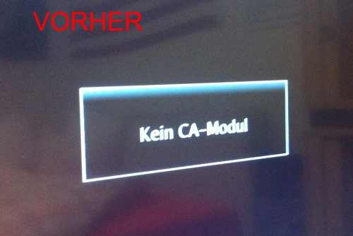

Die werden in der Senderliste angezeigt. Wenn ich darauf gehe, kommt ein schwarzes Bild und es steht"CI-Modul fehlt".

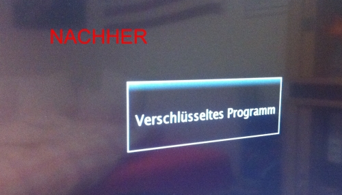

Wenn ich die Karte jetzt reinschiebe kommt da "verschlüsselstes Programm".

Ohne Modul
Mit Modul
In der Senderliste steht auch "RTL HD" usw. Wird alles über DTV empfangen.

HD+ über Kabel läuft über Deine SmartCard des Kabelanbieters. Du buchst das Paket dazu, was Du eben haben willst.
HD+ Karten laufen nicht. Oder, nur in Ausnahmefällen.
Das hättest Du aber alles vor dem Kauf erfahren, von Deinem Kabelanbieter.
Die HD+ Karten und CI Module sind für den Satellitenempfang gedacht.
Empfängst du die Sender über Kabel oder über Sat?
Falls du nämlich über Kabel empfängst helfen weder das CI+-Modul, noch die Karte... Dann musst du die HD-Sender bei deinem Kabel-Anbieter dazu buchen.
Also:
vom Kabelanbieter zertifiziertes CI+ Modul und Smartcard = für den Empfang der 'Privaten' über Kabel (kannst du nur bei deinem Kabelanbieter buchen! Und dafür brauchst du auch einen TV mit CI+ Slot!)
SAT-Receiver mit CI Slot und CI Modul und HD+ Karte = für den Empfang der 'Privaten' über Satellit! Das alles bekommst du im Fachhandel (als auch im Internet)!
