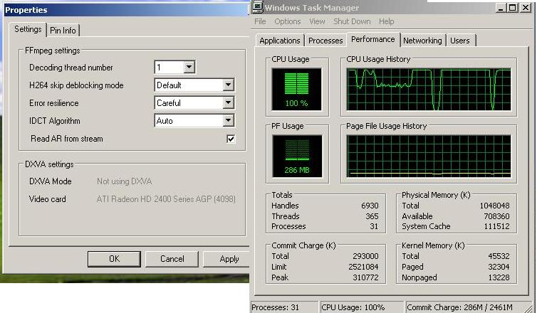

nach bisschen rumspielen (haben die hardwarebeschleunigung im powerdvd aktiviert und die files umbenannt)
schaut das ganze in den mpc-hc einstellungen so aus:
wieso used er den DXVA mode nicht? :O

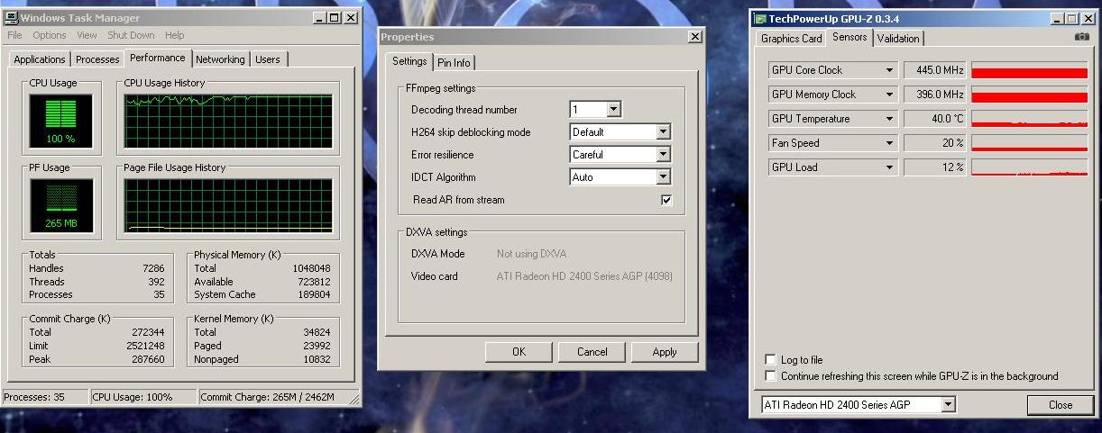

Hab jetzt mal einen Screenshot bei 1080p Wiedergabe gemacht mit allen wichtigen Daten, jetzt auch von der GPU. Verwendet hab ich dazu VMR7 renderless, weil alles andere geht ja nicht.
PowerDVD9:
DVD Wiedergabe ohne Ati Acceleration in den PowerDVD Settings: GPU Load 5%
DVD Wiedergabe mit Ati Acceleration in den PowerDVD Settings: GPU Load 47%
Also funktionieren tut es, nur nicht mit dem Media Player Classic und mkv's...
