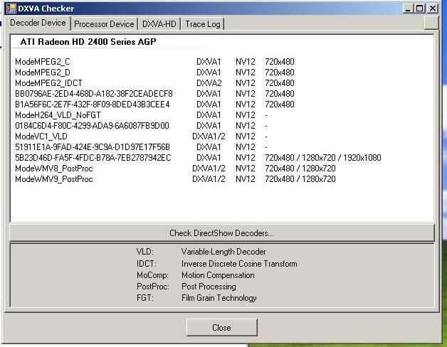

Was zeigt denn der DXVA Checker unter Decoder Device für Deine Karte an? http://bluesky23.hp.infoseek.co.jp/en/index.html#DXVAChecker

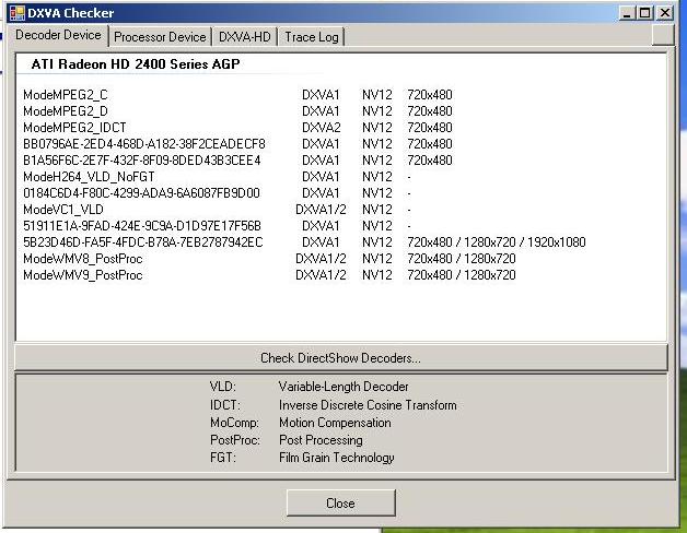

Also hier 2 Screenshots vom DXVA Checker.
Solange beim DXVA Checker für MODE_H264 da nur 'ne leere Zeile steht, wird das so nichts. Wahrscheinlich geht's, wenn überhaupt, nur mit dem Catalyst 8.5 Hotfix. Dazu dann nochmal die Registry Tweaks starten.
Ich weiß ja auch nicht, warum sich Deine AGP HD 2400 so stur anstellt. Keine Ahnung?! Wenn der Mode_H264 mit allen Auflösungen erscheint, dann braucht man eigentlich nur noch den MPC-HC mit seinen internen Dekodern zum Testen und eventuell noch den Haali Media Splitter als besseren MKV Source Filter.

DXVA Checker schaut genau gleich aus wie oben im Screenshot.

Beim DXVA Checker unter ModelH264_VLD_NoFGT muss 1920x1080 stehen, versteh ich das richtig? Da steht nämlich bis jetzt immer nur "DXVA1 NV12 -"

Ja, beim DXVA Checker müssen für den ModeH264 alle Auflösungen erscheinen, die unterstützt werden. Das gilt natürlich auch für ModeVC1 etc. Schau mal in dem speziellen HD 2x00 Thread, den ich weiter oben schon gepostet habe, nach möglichen Lösungen. Ist aber verdammt viel zu lesen und sehr viel Frust, den andere HD 2400 AGP Kartenbesitzer da ablassen.
