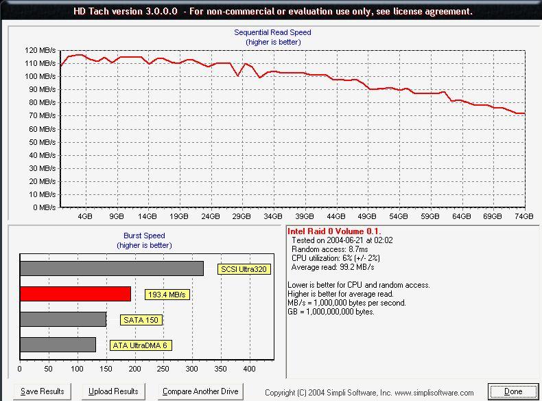

Hier mal meine Ergebnisse, einmal meine WD800JB und dann meine beiden WD360GD im RAID 0 :cool_alt:
Sind leider total voll die Platten...

Naja...okay..die Ergebnisse gleichen sich schon ziemlich, aber das Ergebnis vom Raid.
Da bleibt mir nach wie vor nur absolutes Kopfschütteln für übrig.
Und wenn ich die 100000000% stabilen Ergebnisse (Endergebnisse) von AIDA angucke und wie die Laufwerke so da draußen wegkommen, dann ist AIDA eindeutig näher dran. HD-Tach hatte einen hervorragenden Ruf, der aber mit den beiden letzten Version absolut dahin ist. Vor allem, weil man seelenruhig sich den Unsinn angeguckt hat und nichts unternommen hat. Zu sagen, puh Leute, da ist uns irgendwie ein Programmierfehler unterlaufen, hätte den Ruf meiner Meinung nach bei weitem nicht so rampuniert. Wieso ich das erwähne/erzähle?

Anbei mal was es für mein Raid als Leistung ermittelt. Richtig witzig wird, es aber erst, wenn ich die 7K250 teste *hihi*
DIE KRASSESTE FESTPLATTE WO GIBT :D :D :D

Nun, bei den Messungen im Array stimme ich dir jetzt mal pauschal zu, obwohl ich selbst das nicht so in dieser Art und Weise nachvollziehen kann - du erinnerst dich, ich habe kein Array am Laufen, also wie soll ich das mit HD Tach testen?
Ich sehe mir halt die Messungen von Bordies hier an, die ihr Array mit HD Tach getestet haben. Spontan kann ich jetzt zwar keine Beispiele nennen, das eine oder andere Mal waren die Ergebnisse sicherlich nicht korrekt bzw. nicht nachvollziehbar.
