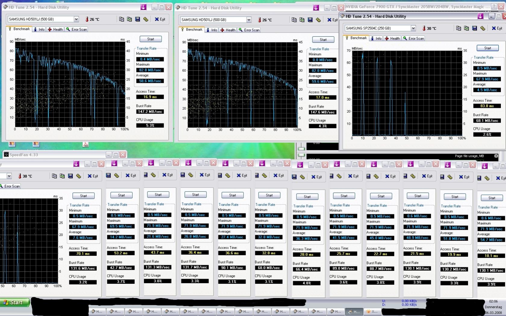

Hatte ich schon öfters. Teilweise ist es so, dass mit jedem Durchlauf die Ausreißer nach unten zunehmen, bis der Graph dann irgendwann konstant auf 0,x MB/s unten ist.
Edit:
Im Anhang ist so ein Fall, da hab ich den Test zigmal laufen lassen und jedes mal wurde das Ergebnis schlechter. Nach einem Neustart von HD Tune waren die Ergebnisse wieder normal.
Links oben ist der erste Durchlauf, rechts oben der letzte.

Das könnte gut hinkommen, auch wenn ich HD Tune nur einmal laufen ließ, wer weiß wodurch der fehler noch hervorgerufen werden kann. Falls der Rechner demnächst noch da ist, kann ich ja mal etwas Zeit daran verbringen, vielleicht ggf. auch mit HD Tach gegentesten.
