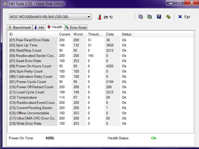

Hi,
sieht soweit alles O.K. aus. Die UDMA CRC Fehler können durch defekte oder nicht richtig sitzende Kabel verursacht worden sein, evlt. mal prüfen.
Ein Sektor ist pending, d.h. der konnte nicht richtig gelesen werden. Das kann beim nächsten Lesen wieder klappen oder auch nicht, dann könnte daraus ein Datenverlust entstehen. Ist aber kein Grund unruhig zu werden, man sollte ein Backup haben (sollte man sowieso) und die Sache beobachten, ob die Zahl dieser Sektoren zunimmt und ob der Reallocated Sectors Wert ansteigt. Wenn dieser sprunghaft ansteigt ist das ein Grund unruhig zu werden
. Wenn die Platte sonst keine Funktionsstörungen im Betrieb zeigt, kannst du sie problemlos weiter verwenden.
MfG
Hole grad mal den Thread hier, könnt ihr mir sagen, ob meine Festplatte hinüber ist?
Es ist die Systemfestplatte.
MfG
