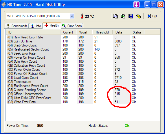

Ich besitze die Western Digital 1,5 TB Green (EADS) seit ca. einem Jahr.
Nachdem ich schon häufiger gelesen habe das manch einer Probleme mit diesen Platten hatte, habe ich nun mal HD Tune laufen lassen...
Da ich mit den Daten leider keine Erfahrung habe und leider für meine Werte keine passende Beschreibung fand, hoffe ich auf euren Rat ob die HDD in Ordnung ist oder ich Umtauschen sollte.
Siehe Screen im Anhang.....
Der Intensivtest zeigte übrigens einen "damaged Block" an....

dann würde dich die platte austauschen da 1 block sich immer weiterzieht oder die platte komplett abschaltet... sichere dein zeug!

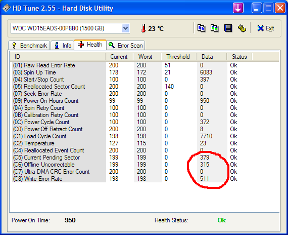

Wollt ihr auch kurz meins anschauen? Sieht eher schlecht aus oder?
Die Festplatte ist erst ca. 9 Monate alt
