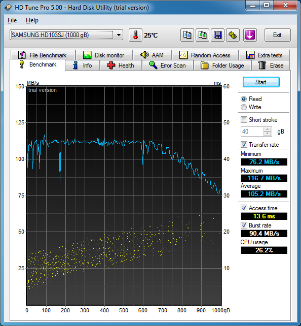

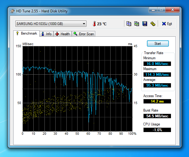

hi wollte euch mal fragen ob die werte meiner festplatte in ordnung sind, weil irgendwas kommt mir da nicht ganz richtig vor oder täusche ich mich da?
das ist die einzige festplatte die ich drinne hab mit 1tb kapazität aufgeteilt in 3 partitionen.
währe gut zu wissen obs doch so richitg ist oder nicht achja und hängt am sata II anschluss meines boards dran siehe signatur.

achso okay danke dachte nehmlich wegen der burst rate, weil die bei den ganzen tests immer über 100mb liegt das hatte mich immer stutzig gemacht ^^
Wenn es deine Systemplatte ist, ist an den Werten nichts ungewöhnliches. Die Einbrüche werden von Zugriffen kommen. Das gleiche bei der Burst Rate, die variert schonmal.

Das sieht keineswegs gewöhnlich aus. Allein der Verlauf der Transferrate ist ungewöhnlich. Eine Spinpoint F3 sollte auch auf eine maximale sequenzielle Transferrate von etwas unter 150 MB/s kommen. Die hier kommt auf knapp 115 MB/s.
@Heino1988
Deinstalliere mal die veraltete HD-Tune Freeware (ab damit in den Papierkorb) und ziehe dir die aktuelle Trail Version von HD-Tune Pro. Lass dort noch mal den Benchmark durchlaufen und erstelle bitte auch von den Smart-Werten (Health-Reiter) einen Screenshot. Achte bitte drauf, dass alle Attribute zu sehen sind.

wow soviel auf einmal so hab erstma hd tune pro nochmal getestet hier die bilder ;)

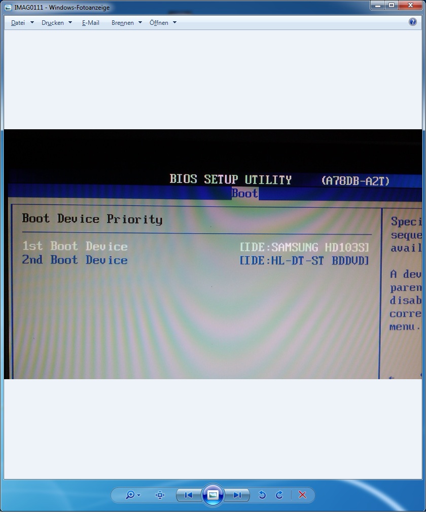

Jep, die Übertragungsleistung der Platte wird definitiv durch irgendetwas limitiert. Entweder hast du oder der Vorbesitzer (sofern du sie gebraucht gekauft hast) die Platte per Software-Tool auf den SATA 1.5Gb/s Modus limitiert oder der SATA-Controller von AMD limitiert tatsächlich im IDE-Modus die Übertragungsrate auf das theoretische Limit des höchsten PATA-Modus. Hast du mal im BIOS nachgeschaut in welchem Modus der SATA Controller arbeitet (AHCI oder IDE)?

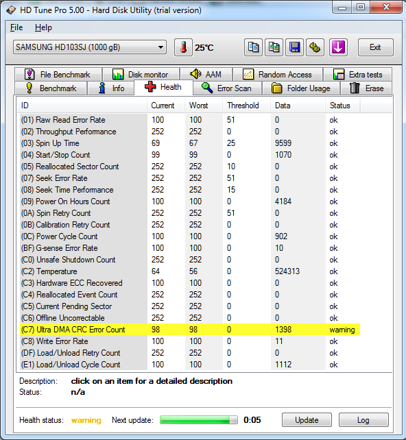

Die Smart-Werte sind soweit unauffällig, bis auf den Ultra DMA CRC Error Count. Der deutet auf ein defektes oder nicht richtig sitzendes Datenkabel hin. Das solltest du vielleicht mal austauschen.

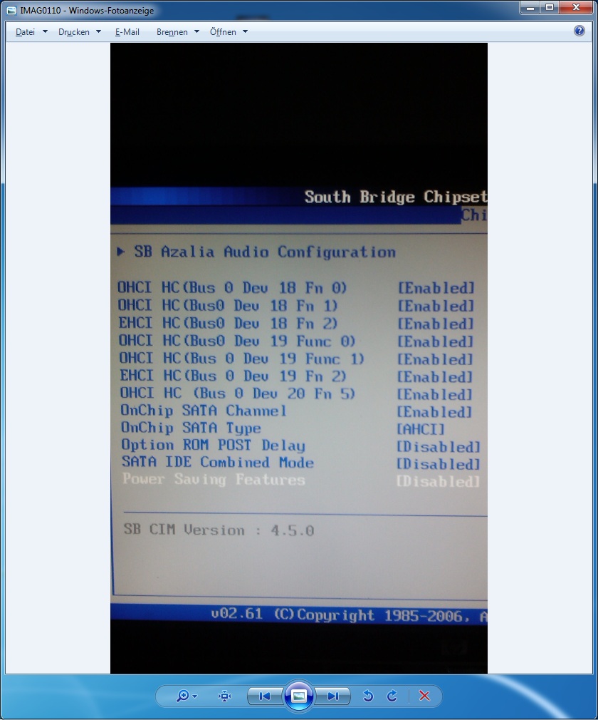

ne die festplatte war komplett neu gekauft im laden und im bios hab ich normal auf ahci gestellt sonst muss ich gleich nochmal schauen was da noch gibt und kabel tausch ich auch mal ;)

Bei der SB750 kann man im BIOS die Ports Gruppenweise in andere Modi versetzen.
1x AHCI setzen kann da zuwenig sein...
Die UDMA-CRC Errors sind ja nicht so viele, das kann von irgendwann aus der Vergangenheit stammen
Trotzdem kann ein Kabel mit schlechter Qualität die ausgehandelte Datenrate zwischen Board-und HDD-Controller beeinflussen.

hm steht immer noch haargenau das selbe bei c7 anderes kabel und anderer anschluss :(
hat der das gespeichert oder kann man das einmal reseten?

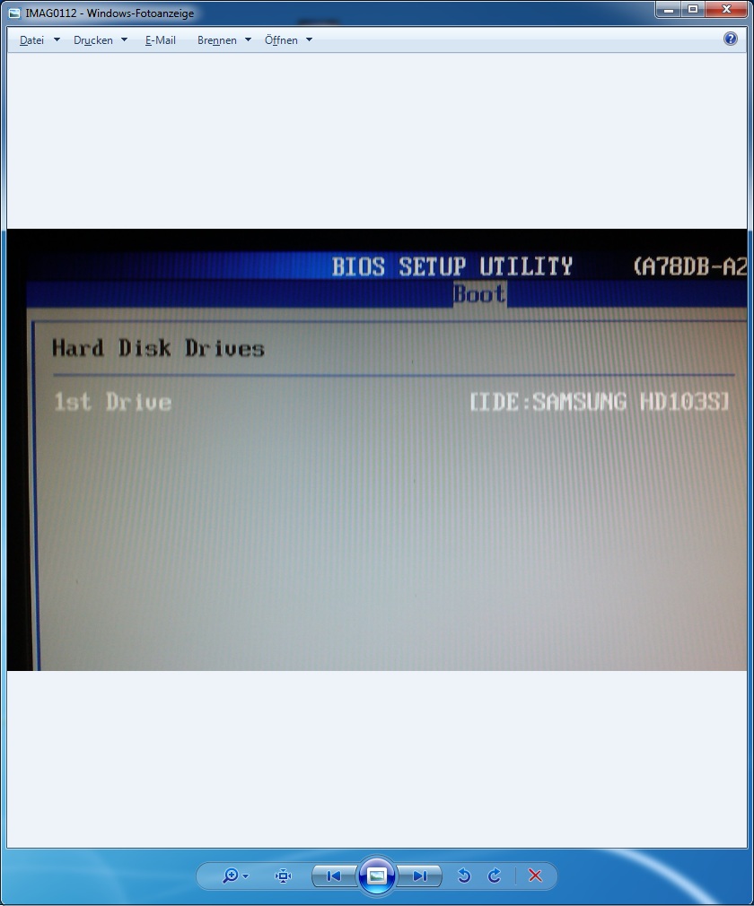

mehr hab ich im bios nicht so wirklich dazu gefunden wegen sata :(

Der Ultra DMA CRC Error Count ist ein Zähler, der nicht resetet wird und auch nicht resetet werden kann. Wichtig ist nur, dass bei diesem Attribut der Zähler unter Data nicht weiter steigt. Mit der Zeit sollten der Current und der Worst Wert wieder auf 100 steigen, was manche Smart-Ausleseprogramme dazu veranlasst keine Warnung mehr anzuzeigen.
achso dann sollte das glaub kein problem sein weil ich bin der meinung das hab ich irgendwie schon ziemlich ewig da stehen -.-

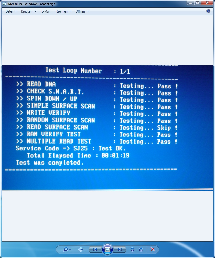

edit: also seatools sagt bei smart schonmal test bestanden bin aber noch weiter am testen mit dem programm dann poste ich nochma
mh der selbsttest sagt auch ok

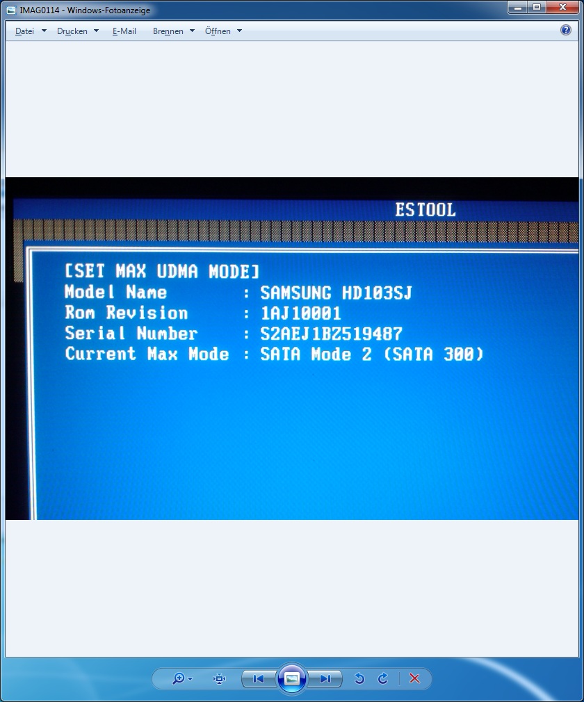

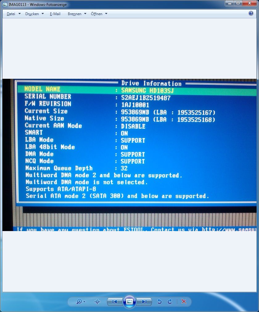

Das SeaTool funktioniert schon mit der Samsung Platte? Normalerweise ist das ES-Tool das Diagnoseprogramm für Samsung Festplatten womit du auch die eventuelle Limitierung auf den SATA 1.5Gb/s Modus deaktivieren können solltest.
/Edit
Das ES-Tool steht zur Zeit weder auf irgendeiner Samsung Seite noch auf der Seite von Seagate zum Download bereit. Alternativ kannst du mein ES-Tool Image verwenden: klick! (BootCD) bzw. klick! (BootUFD)
hm sieht soweit unauffällig aus denke ich ma oder ?

Jep, sieht soweit unauffällig aus. Könnte tatsächlich an einem minderwertigen Kabel gelegen haben, dass der SATA-Modus von Windows reduziert wurde. Lass bitte den Benchmark erneut durchlaufen. Wenn das Ergebnis genauso wie vorhin aussieht, öffne den Geräte-Manager und deinstalliere den SATA-Controller unter "IDE ATA/ATAPI-Controller" und starte Windows neu. Danach bitte nochmals den Benchmark durchlaufen lassen. Nun sollte das Ergebnis passen.
