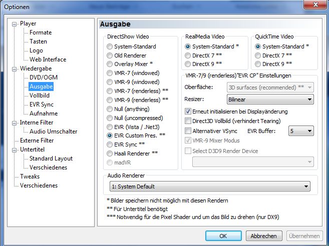

Man kann bei der HD3200 dem Problem nicht entgegenwirken, die Leistung ist einfach zu schwach, da MPC doch sehr Grafikartenlastig ist. Man könnte unter der Ausgabe auf VMR 7 oder 9 umschalten, aber dann wird die Sache wieder asynchron.
Ich habe damals eine neue Graka verbaut und alles läuft super, was dir bei einem Notebook leider nicht weiterhilft!
Versuch mal den KM-Player:http://www.chip.de/downloads/KMPlayer_33859258.html
gruss

Wenn du bei MPC-HC bleiben willst, kannst du noch folgendes ausprobieren:
A) Versuche es mit dem Overlay-Renderer. Der Unterstützt seit Vista zwar kein DXVA mehr, beansprucht die Grafikkarte aber am wengisten.
B) Sollte es mit dem Overlay Mixer nicht funktionieren, kannst du mal VMR-7/VMR-9 windowed bzw. EVR ausprobieren. Eventuell hilft es auch während der Wiedergabe Aero zu deaktivieren um die Grafikkarte weiter zu entlasten.
Eines muss dir aber bewusst sein: Eine gute Wiedergabequalutät liefert meiner Erfahrung nach nur der MPC-HC mit madVR, gleich danach folgt EVR-custom/VMR-9 (renderless), andere Player und Renderer liefern teilweise eine deutlich schlechtere Qualität.
Und die HD 3200 ist schlicht zu langsam für eine gute Wiedergabequalität.
