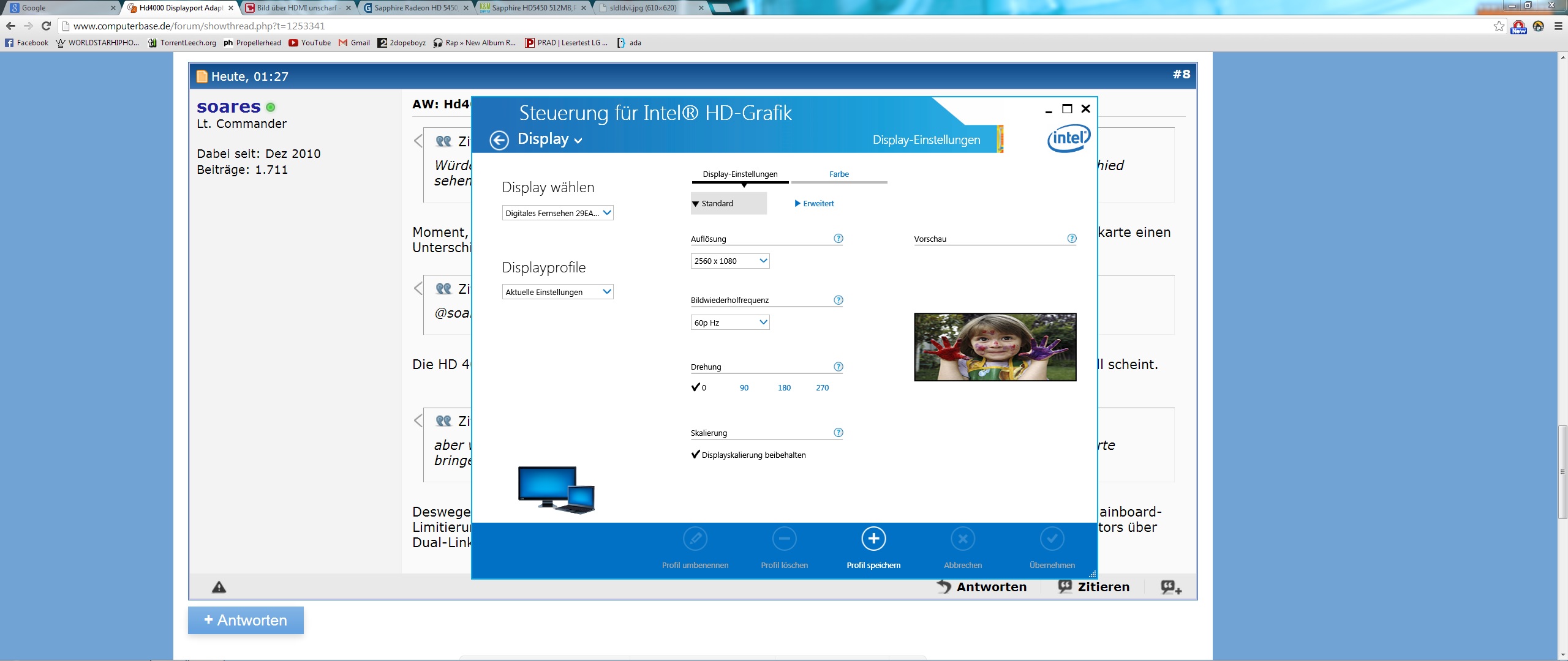

ocelot1 schrieb:ja siehe foto aber irgendwie kommt mir trotzdem alles nicht ganz scharf vor?!!
Die Schrift bei der Intel-Anwendung sieht komisch aus, ja. Aber die Schrift im Browser scheint korrekt dargestellt zu werden. Ist die Schrift noch bei anderen Anwendungen schlecht?
Die Auflösung ist auf jeden Fall korrekt. Also doch keine neue Grafikkarte.
es ist ganz komisch, wenn ich zb von custom mode auf mein Monitor zu Schrift, Game oder Picture Mode wechsle dann wird alles unscharf. Nur in Custom mode ist es scharf. Als ich meine Grafikkarte noch hatte war das über Hdmi auch so. Nur über DVI waren alle Modes scharf. Aber jetzt über die interne GK hab ich über Hdmi die richtige Auflösung aber DVI nur bis 1920x1080....
