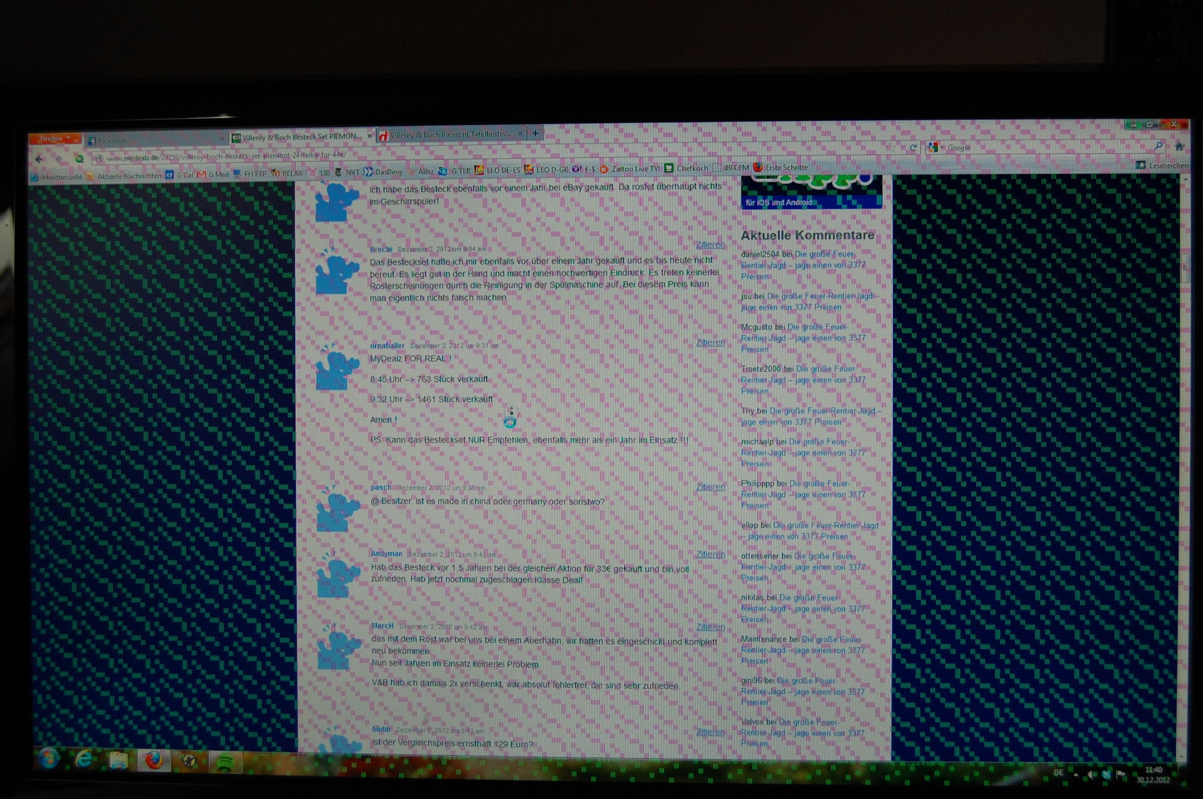

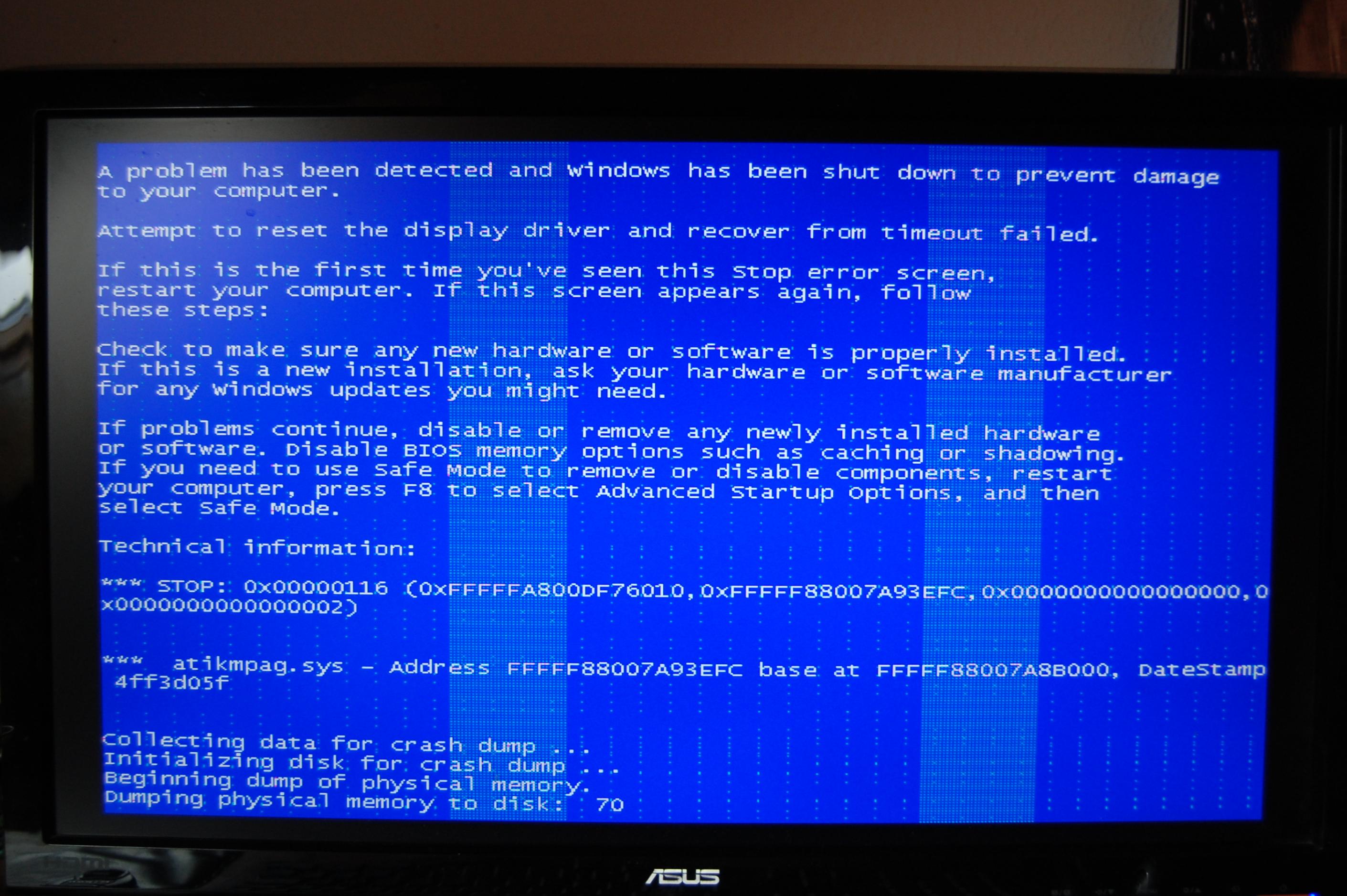

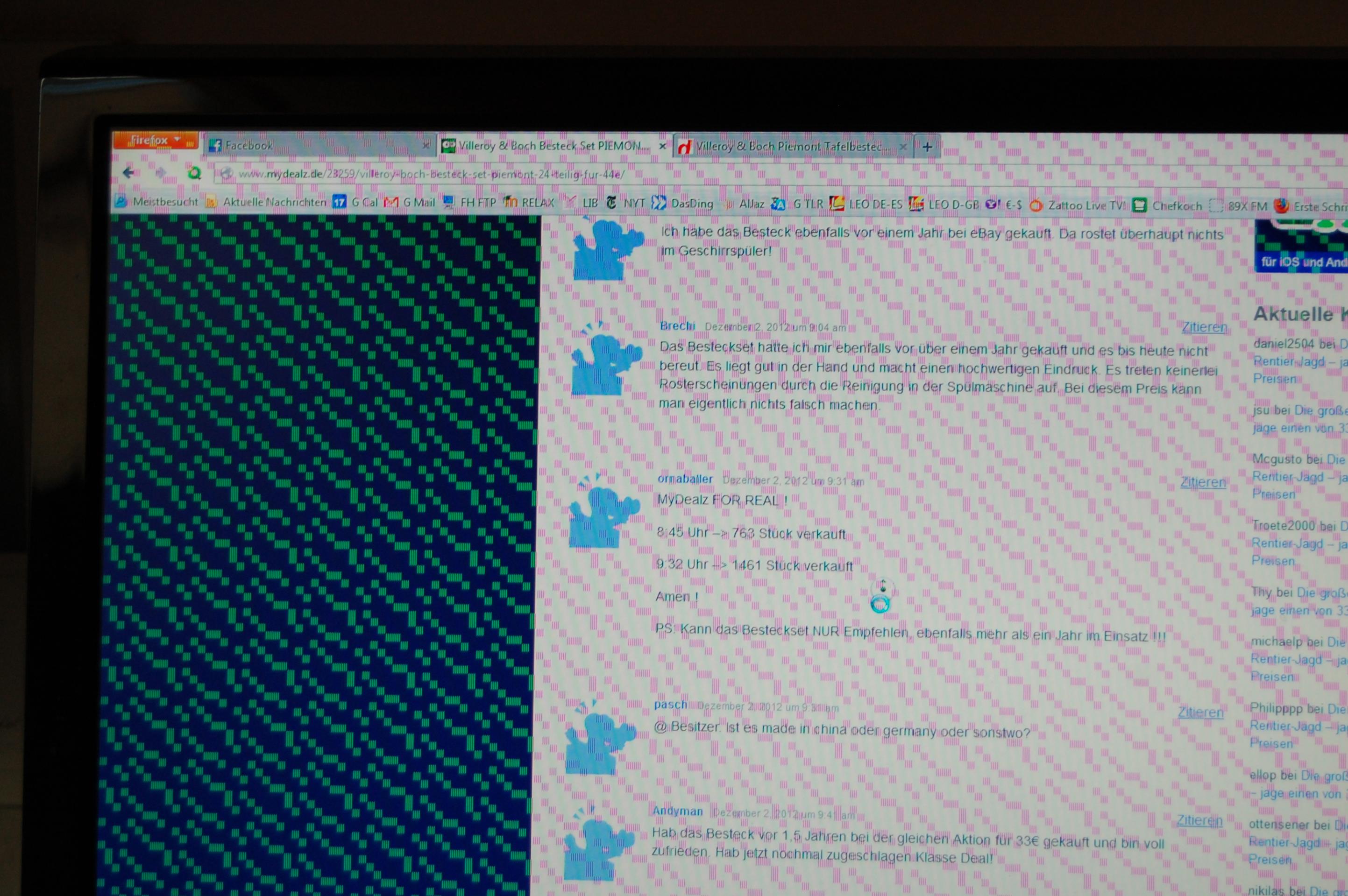

vor etwa einer Woche hat es angefangen: Es treten immer wieder Bildfehler auf, der PC bleibt hängen und stürzt dann mit einem Bluescreen ab. Dieses Problem tritt komplett unvorhersehbar auf, manchmal nur wenige Minuten nach dem Booten, manchmal einen Tag gar nicht, obwohl ich auch mal ein grafikintensives Spiel spiele:
Versuche ich einen neuen ATI-Treiber zu installieren, bricht die Installation mit einer Fehlermeldung ab. Zum Formatieren habe ich grade keine Zeit.
Meint ihr, die Grafikkarte ist kaputt? Ist sicher auch schon 4-5 Jahre alt...

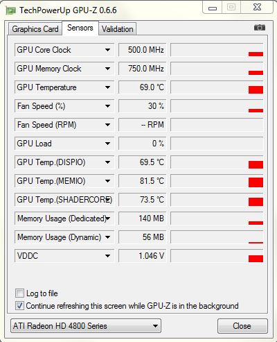

Hallo Dave_D läuft der Lüfter der Grafikkarte noch ? Man sollte immer ab und zu seinen PC entstauben. Im PC setzt sich von Zeit zu Zeit staub an. Eventuell mal die Wärmeleitpaste von der Graka erneuern. Was sagt den GPU-Z wegen den Temps ?

Das sind die Temps:
Sieht doch eig ganz normal aus, oder?...

die Grafikkarte ist zuwarm ! und da steht fan speed 30%, das ist bei der temperatur zu gering !!! da ich nvidia habe, kann ich dir nur sagen, das du nach einem tool für ati suchen müsstest um die lüfter zu steuern ! und dann mal auf 100 % drehen, auch wenn es laut ist, aber du musst es testen !
Alles klar danke, habe ein passendes Tool runtergeladen und die Lüfterdrehzahl erhöht. Temp ist um 10°C gesunken. Mal sehen was passiert ;)
