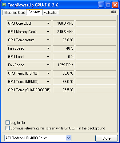

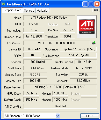

So zum Abschluss habe ich noch einmal einen screen von gpu-z
gemacht, der die Taktraten bestätigt siehe Anhang!
2ter screen die aktuelle Taktung. Obwohl hier das Powerplay
greift!

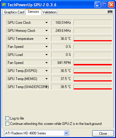

Hallo Dieselpark,
nochmal sorry wegen meiner Falschinfo bezüglich der Taktraten (Ich saß vor einem anderen Rechner bei der Arbeit, wo eine Vapor-X mit nur 512 MB verbaut ist). Der erste Tab ist bei mir unter GPU-Z absolut identisch. Allerdings zeigt der Sensor-Tab bei mir andere Infos (siehe Fan Speed):
Grüße
MrGreen
PS: Die Geschichte mit dem Spulenfiepen bleibt aber rätselhaft. Dies tritt bei mir nicht auf. Ich hatte noch nie eine so "unhörbare" Grafikkarte wie die Vapor-X.

Hallo MrGreen
Kein Problem übrigens, habe es nicht in den falschen Hals bekommen :)
Interessant, aber soo gross sind die Unterschiede ja garnichtmal. Bis auf
wenige Gradabweichungen bei den Temps.
