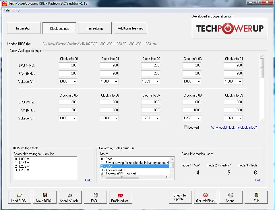

Ich habe mich jetzt nach langem Überlegen dazu entschieden, mein Grakabios jetzt doch selbst zu erstellen. Dann wäre ich auch von Tools wie dem Rivatuner unabhängig und hätte einfach die "sauberste" Lösung genutzt.
Mein Bios habe ich mit Gpu-z ausgelesen und mit dem Radeon Bios Editor modifiziert (bessere Lüftersteuerung u.A.)
Nur bei den Taktraten habe ich eine Frage:
Es gibt ja 10 Spalten, wo man Taktraten+Spannung eintragen kann. (von 00-09)
00 ist scheinbar direkt beim booten.
01-03 gehören zusammen
04-06 sind für UVD. Das ist scheinbar um Videos zu schauen. Hier soll man für jede Spalte den gleichen Wert nehmen
07-09 gehören auch zusammen.
Jetzt weiß ich nur nicht, für was 01-03 und 07-09 stehen. Alle haben sie scheinbar 3 Stufen, einmal zum Energiesparen, einmal für gute Leistung und einmal für optimale Leistung.
Ich dachte mir, dass ich meine Karte für den Windowsbetrieb auf 300/300 runtertakte und die Spannung auf 1.083V senke (um Strom zu sparen und die Karte kühl zu halten). Für UVD sollte eigentlich 500/500 reichen. (Und ich denke, für 500/500 reicht auch noch 1.083V)
Für 3D Anwendungen, Spiele etc. soll die Karte auf 775/1000 takten und 1.263V Spannung bekommen. Nur wie genau trag ich das jetzt in welche Spalte ein?
Ich habe hier noch einen Screenshot: http://www.techpowerup.com/articles/154/images/RBE_Reg.png Der Guide schreibt aber auch gleichzeitig, dass noch nicht ganz klar ist, wann 01-03 und 07-09 genutzt wird, daher bin ich etwas verwirrt. Kann mir das jemand erklären?
Bei der Lüftersteuerung blicke ich schon mehr durch. Ich dachte, ich steuer sie über die Transfer function, mit Tmin 58, Tmax 101 (Tslope ist dann 37%) und Duty Cycle min 0. Jedoch verstehe ich den Sinn hinter dem "Spin up cycle" nicht ganz. Für was ist denn ein hoher Spin up cycle gut (irgendwas muss er ja bringen, in vielen Bios ist er sehr hoch eingestellt) und was für ein Wert wäre da zu empfehlen?

00 - 03 sind für die Boot bzw 2D / Windows Idle Werte, 07-09 sind die 3D Werte. Spannunsgreduzierung bringt fast gar nichts, 1-2 W, richtig Stromsparen kannst du eigentlich nur indem du den Speicher heruntertaktest.
Achso
00: Bootvorgang
01 / 02: Windows Idle Desktop:
03: Taktraten für den Fenstermodus, sprich wenn du Programme/ Spiele im Fenstermodus spielst und dort dann die volle Leistung brauchst.

Ja habe ich inzwischen korrigiert, war etwas durch den Wind. Im Anhang siehst du mein BIOS. (03 hat ebenfalls 2D Werte, weil ich niemals Spiele o.ä. im Fenstermodus starte)
Und die Spannung zu senken hat fast nichts gebracht laut Messgeräten, eben nur 1-2W.
Du darfst nicht darauf schließen, nur weil eine Spannungssenkung bei Prozessoren viel Strom spart, dies auch bei Grafikkarten zutrifft. Das sind zwei vollkommen verschiedene Architekturen.
Ebenso ist es beim Bootvorgang egal ob nun 3D Werte oder 2D Werte anliegen. Damit gibt es keinerlei Probleme.

Ist 200/200 auch für uvd genug? Sollte man da nicht etwas höher takten? (Ich kenne mich da nicht aus, aber mir kommt 200/200 nunmal sehr wenig vor)
Und 03 ist definitiv für 3D Anwendungen im Fenstermodus? Cool, was es im Bios alles gibt :D
Warum gibt es denn für 07, 08 und 09 eigentlich verschiedene Werte?
Und der Spruch, dass man die Bootwerte unverändert lassen sollte stimmt nicht? Wenn ja, takte ich die auch noch runter.
Also ich gucke am PC DVDs, hab ne TV Karte, gucke HD Material usw und die Karte meistert diese ohne Probleme. Vielleicht braucht es für Blu Ray mehr, dazu kann ich aber nix sagen.
Warum es für 07-09 auch noch eine Staffelung gibt, gute Frage, ist auf jeden Fall von ATi so vorgesehen worden, warum auch immer.
Allerdings würde ich mich erst vergewissern das 200/200 die Karte auch wirklich mitmacht, gibt auch Leute die kommen gerade mal auf 300-400 runter...
Also 200/200 läuft bei mir. Scheint auch wunderbar zu gehen.
Leider macht meine Karte bei 775/1000 in Furmark Pixelfehler (Spannung ist nicht zu niedrig). Wenn ich sie allerdings per Rivatuner den Ram ein bisschen runtertakte (z.B. 990) und danach wieder hochtakte, funktioniert sie. Seltsam....
Dann würde ich das Bios so übernehmen, wie du es hast, nur eben mit 775/1000 (vielleicht bisschen weniger Ram) bei der Stelle 03. Wäre am besten, oder?
Allerdings funktioniert Ati Overdrive jetzt nichtmehr. Scheinbar erkennt er bei meinen Taktraten die Karte nicht.

Ich habe mal ein Testbios geflasht, dass jeder Clockinfo von 00-09 verschiedene Taktungen gibt, dass man diese eindeutig zuordnen kann. Aber egal was ich mache (Furmark, spiele, Videos, idle), er beschränkt sich immer auf die 01-03 clock infos. 07-09 werden nie genutzt. Und leider wechselt die Karte in Wc3 dauernd den Takt, was ein untertakten des Rams quasi unmöglich macht (da das Bild dauernd flackert).
Ist das normal, dass 07-09 nie genutzt werden? Und ist es normal, dass die Graka in Wc3 alle 3 Sekunden den Takt wechselt? Wenn ja, bleibt einem wohl nichts anderes übrig, als überall 950Mhz einzustellen...
Edit3: Ich sehe auch gerade, dass bei dir "Powerplay states structure" ganz anders aussieht. Wie hast du das denn geändert? (Bei mir ist da 1 und 3 gleich. (Verweisen jedoch auf verschiedene Clock infos) Ich habe verschiedene 4870 Bios durchprobiert, bei allen sieht die "Powerplay states structure" so aus wie bei mir. Oder ist das ein Bug im aktuellen rbe?

Ich habe jetzt mal etwas gesucht. Leider sehen fast alle Hd4870 Bios bei der "Powerplay States Strucutre" so aus wie bei mir. Nur ein einziges Bios habe ich gefunden, wo es so aussieht wie bei Turbostaat und das war für die 512mb Variante.
Hat irgendjemand ein Bios für die HD4870 1GB, wo das Powerplay richtig ist? (Siehe Turbostaats screenshot oben) Und könnte mir das jemand schicken? (Am besten uploaden, sonst e-mailadresse per pm) Das würde mir wirklich sehr helfen.

@Turbostaat: Hast du dein Bios noch? Mir ist aufgefallen, dass bei dir die "Powerplay States Structure" anders aussieht als bei mir. Wie hast du das denn gemacht? (Oder war das schon so?). Wenn das Bios für eine 4870 mit 1GB ist, würde mich dieses Bios seehr interessieren.
Sonst muss ich sagen, kapituliere ich langsam. Wenn ich mir ein Powerplay Bios flashe taktet die Karte dauernd hin und her (und Wc3 z.B. flimmert nur noch). Ab und zu ein kurzes flackern beim starten eines Spiels wäre ja noch okay, aber so wie das jetzt ist...da werde ich wohl den hohen Stromverbrauch+Temperatur akzeptieren müssen...
