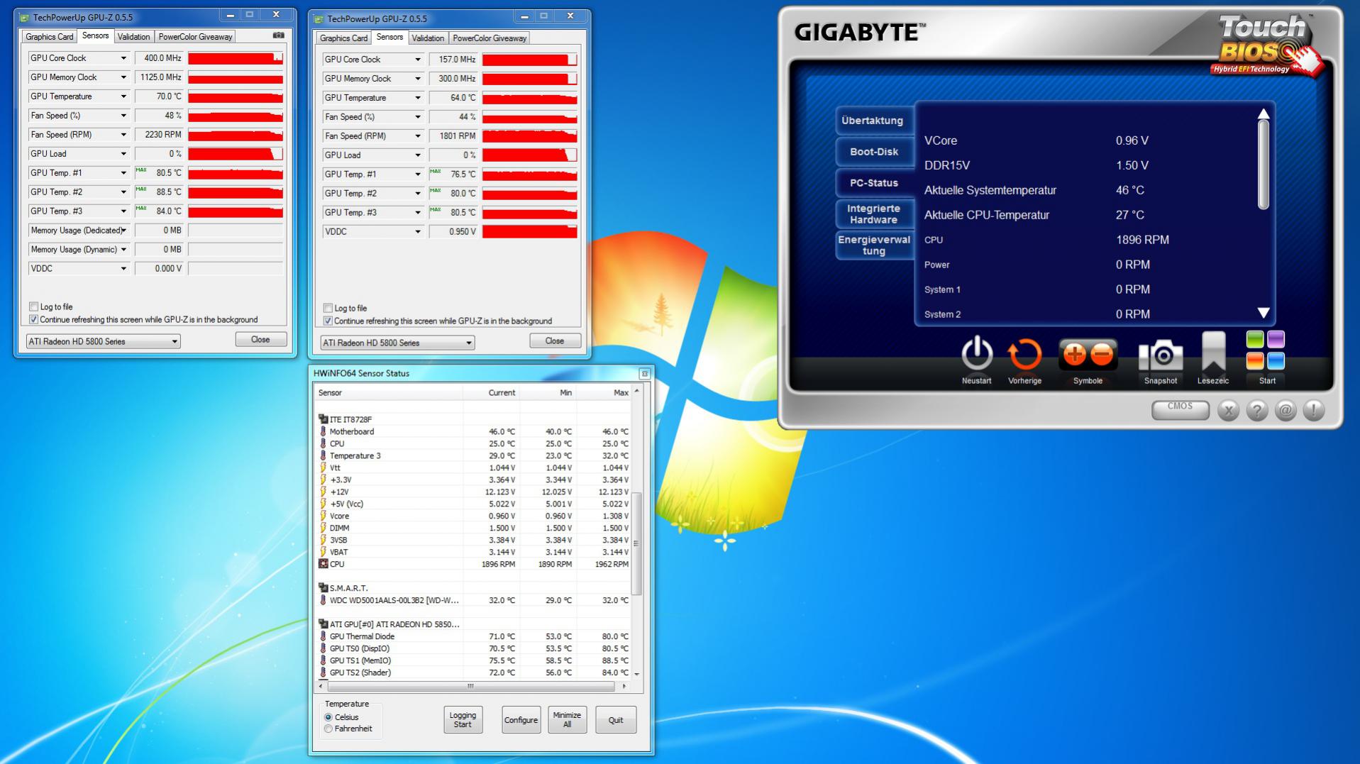

Also die Werte habe ich mit GPU-Z ausgelesen. Die Genannten werte sind jeweils die Maximal gemessenene (Bei mir Messwert 2), dieser ist auf der heißeren Karte maximal um 84 C°. Die andere Pendelt irgendwo bei 79°.
Hi, ich habe gerade mal Furmark laufen lassen, seltsamerweise lief dies 20 Minuten Problemlos durch ohne irgendwelche mucken, standarteinstellung + 8x MSAA, Avg. 13 Frames, beide GPU's zwishcen 90 und 99% auslastung, Temperatur Spitze 86,0 C° am heißesten Messpunkt, noch irgendwelche ideen?
Eine Ursache könnte der Z68 sein, wenn ich mir das Board anschaue dann wird der Kühlkörper vollständig von beiden Karten abgedeckt. Guck mal mit HWMonitor oder mit Tools von Gigabyte wie warm der Chipsatz wird wenn du beide Karten unter Last hast. So ab 60°C aufwärts produziert der nämlich auch gerne solche Fehler und man denkt es ist die GPU.

Ich habe nun nochmal 10 min Kombuster laufen lassen (da ist er vorher ja bereits immer abgestürtzt) nun lief er problemlos durch, dabei hat er wieder neue Maximalwerte gesetzt, die Chipsatz Temperatur hat dabei jedoch 46 C° nicht überschritten, ich habe mal nen screenshot angehängt!
