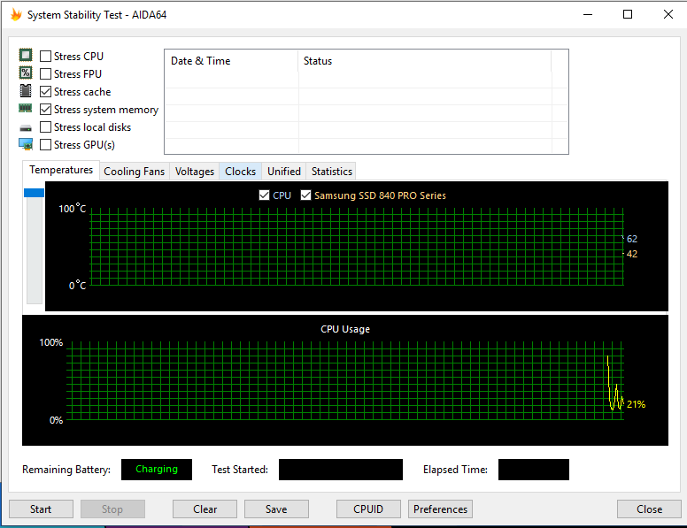

Teste die RAMs mit den Settings die Du hast. Dafür ist so software ja da.

OK, ich werde das jetzt mal machen und gebe ich wieder Rückmeldung.

Cache und Memory stressen und ne stunde laufen lassen. Wenn das keinen Fehler meldet sollte dein RAM stabil laufen.
Habe nun Stess Cache und Stress System Memory seit 13:33 Uhr am laufen und bei Status steht Stability Test: Started. Ich sehe also keine Fehler oder sonst was. Wenn ich es richtig sehe scheint es solange zu laufen bis es Fehler gibt?
