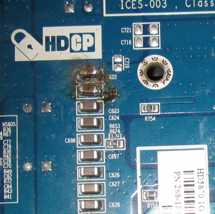

Hallo CB-Community,
habe eine HD5870 gebraucht gekauft ... und erst beim Reinigen bemerkt, dass auf der Rückseite 2 Bauteile defekt erscheinen.
Die Karte lief auch kurz beim Verkäufer (im Bootscreen), aber wer weiß, ob das evtl. Folgen haben kann?
Kann mir Jemand mitteilen, wofür die Bauteile da sind?
Für mich sehen die wie Leistungswiderstände o.s. aus ...
MfG, MiMo
Das sieht gar nicht gut aus, es scheint auch das da bereits selbst gelötet wurde.
Es sind wohl keine Widerstände sondern eher Kondensatoren, zu erkennen an "C622 und C621"
ICH würde das unter Fehlkauf abstempeln und in die Tonne kloppen.
Wen die Läuft lass es so.
Die Karte kannst getrost in die Tonne kloppen. Da hat wohl jemand mit 'nem Lötkolben dran rum gepfuscht! Der hatte von SMD löten absolut keinen Plan!
@ scauter2008
Es wird schon einen Grund geben warum die Karte verkauft wurde.
Und ohne Grund sehen Kondensatoren auch nicht so aus.
Ich tippe mal das die Karte im Idle noch funktionieren mag aber unter Belastung spätestens gibt's Probleme.
Aber ich möchte das nicht in meinem PC rausfinden müssen deswegen ---> Elektroschrott mMn.

Warum sollte er die Karte gleich in die Tonne kloppen? Ich vermute dass das nur Stützkondensatoren sind die parallel zur Stromversorgung von ICs eingebaut werden um die zu Stabilisieren. Das kann gut sein dass die Karte auch ohne die beiden Kondensatoren völlig problemlos läuft. Im Zweifel würde ich die auslöten um sicherzustellen das die keinen Kurzschluss verursachen, dann einfach mal Testen ob die Karte läuft. Mit dem richtigen Messgerät kann man die Kondensatoren im ausgebauten Zustand prüfen und bei Bedarf ersetzen.

Warum sollte der Vorbesitzer grundlos wenn alles bestens war dort rumgefummelt haben?
Wir wissen ja nicht ob der TE das nötige Werkzeug/ Fachwissen hat um das zu realisieren.
Naja, der Vorbesitzer hat ein anderen GPU-Kühler drauf getan: Arctic Acclerelo o.s.ä. - also soviel Ahnung hat(te) er wohl ...
Aber von SMD-Löten habe auch ich keine Ahnung. Ich kann "nur" normal löten, für diese Teile wäre meiner aber wohl zu dick.

Sind die Kondensatoren defekt oder wurden sie ausgetauscht? Wurden sie getauscht und funktionieren so stellt das keinen Mangel dar (auch wenns nicht schön eingelötet wurde, ich hätte auch nur einen normalen Elektroniklötkolben zur Verfügung). Gemacht wurde etwas, der braune Batz scheint nämlich Flussmittel (Lötpaste) zu sein
Tja, darüber schweigt sich der Verkäufer bisher noch aus ... :rolleyes:
Das Problem ist nämlich vor allem der obere der beiden - der scheint an der linken Seite durchtrennt zu sein (also die Kontakte bzw. das Lötzinn).
Ich kann jetzt leider kein besseres Foto davon machen. Die Karte ist zu Haus geblieben. Als Flussmittel (Lötfett) würde ich das auch ansehen.
Und mir stellt sich auch die Frage, ob die Karte (dauerhaft) übertaktet wurde & deshalb evtl. der Defekt entstand. Ist ja eine Sapphire HD5870 1GB OC Edition.

Die Frage ist doch, ob die richtigen Bauteile verwendet wurden oder ob das Gerät dadurch früher kaputt geht.....
Ich hab mir das Bild eben normal angesehen... Täuscht mich das oder ist bei dem oberen C ordentlich schwarz? (Links oben vom C)
Das könnte auch auf Kurzschluss deuten.
Ich halte das eher für Spuren vom "Reinbraten" des armen Kondensators.

Sieht aus wie bei der Lüftermontage abgerutscht und die Kondensatoren dabei weggebrochen. Neue aufgelötet und fertig. Wenn sie Läuft lass sie Laufen :)
Woodmaniac schrieb:
Neue aufgelötet ...
:D :rolleyes: ... der ist gut. Schau mal genau hin. Selbst wenn die beim Auflöten noch neu waren, sind sie jetzt mehr hinüber als alle anderen zusammen!! :freak:
