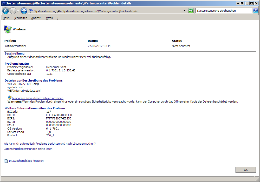

Hallihallo,
ich habe hier seit längerer Zeit ein kleines Problem mit einer Sapphire HD6870 DiRT3 auf Werkseinstellungen in einem ASUS P8Z68-V Pro Gen 3 mit aktuellstem BIOS, CPU läuft im Moment mit Standardtakt. (Sysprofile hier)
Das Problem besteht seit dem Zusammenbau des Systems im Dezember 2011 über alle Versionen des Flash-Players, Catalyst und Firefox hinweg. Bei gefühlt jedem dreißigsten Video auf YouTube – nicht auf Vimeo, Metacafe etc. – wird nach dem Aufruf der Seite der Bildschirm schwarz, ein paar Sekunden lang wird noch der Ton des bereits Gebufferten wiedergegeben, aber das System reagiert auf keinerlei Eingaben (Alt+F4, Str+Shift+Esc, Strg+Alt+Entf, Alt+Tab etc.) mehr. So bleibt nur noch der Druck auf den Reset-Taster.
Ich konnte das Auftreten des Problems verringern, indem ich die Hardwarebeschleunigung des Flash-Players deaktivierte. Seitdem passiert es nur noch bei gefühlt jedem einhundertsten YT-Video. Außerdem nervt es, wegen BetterPrivacy nach jedem Browser-Neustart das Häkchen im Flash-Player erneut zu entfernen.
Die Windows-Wartungscenter führt etliche Instanzen des Fehlers auf (siehe Anhang), in der Ereignisanzeige findet sich dazu dummerweise nur das Ereignis mit der ID 6008, die keine genaue Fehlerursache benennt.
Ist das ein bekanntes Problem? Ich bin mit meinem Fehlersuchlatein nämlich am Ende. Vielleicht weiß hier ja jemand Rat.
