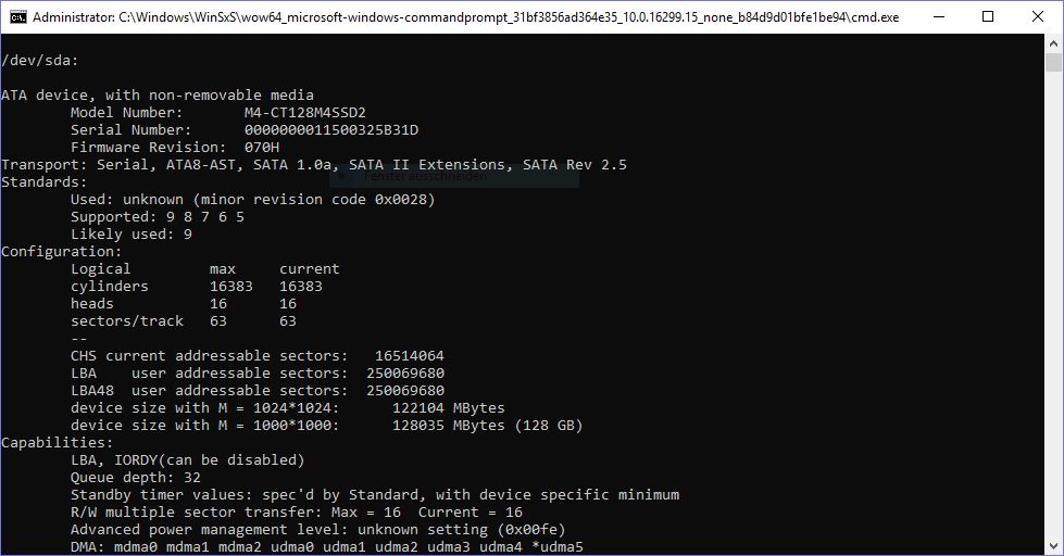

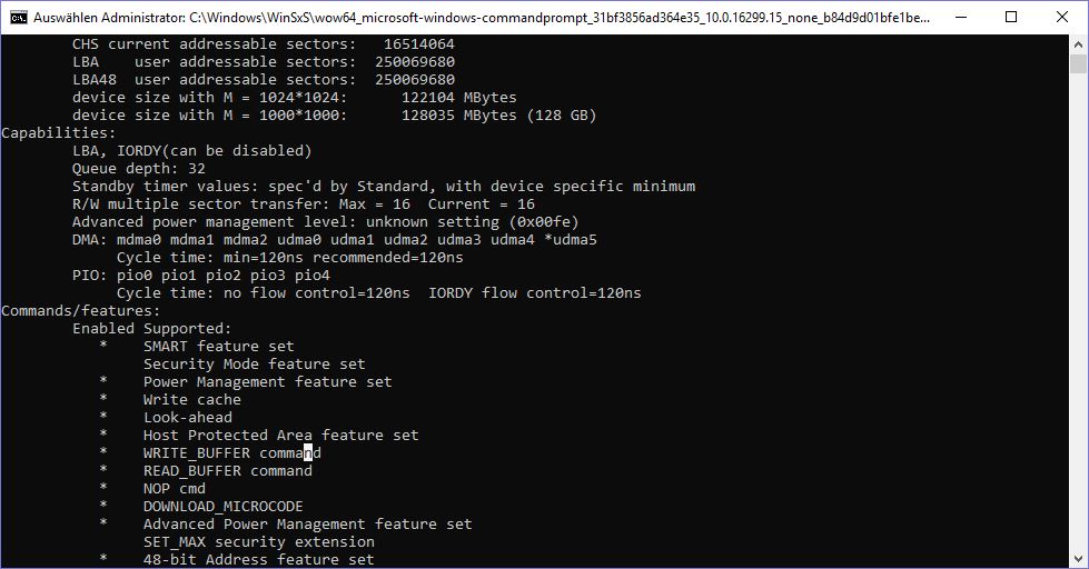

Hatte leider keine Zeit dem nach zugehen. Nun konnte ich die SSD mal in meinen Workstation Rechner einbauen.

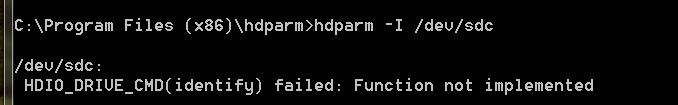

hdparm -I funktioniert nicht mit der besagten SSD. Bei meinem anderen Festplatten bekomme jedoch ich eine Analyse Auflistung mit dem Befehl...

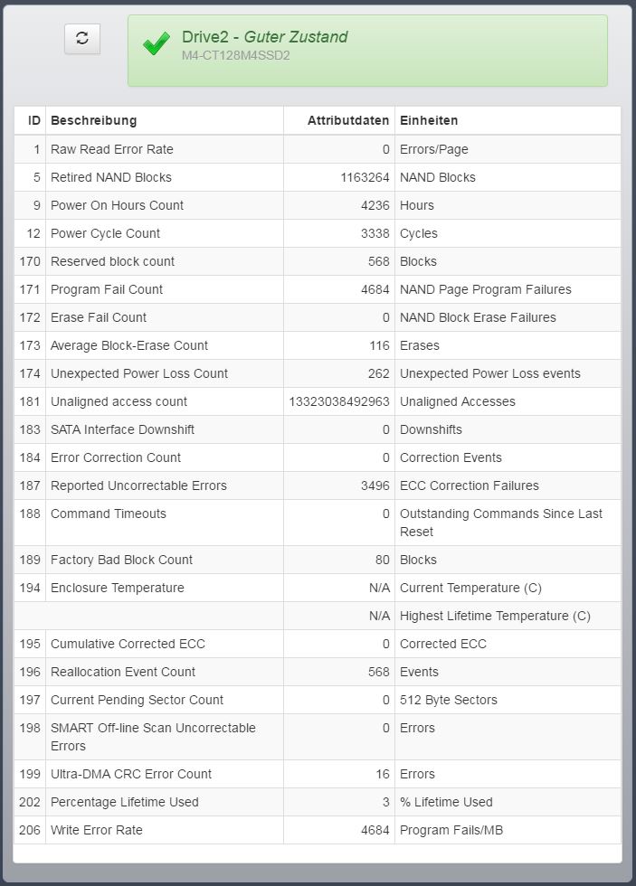

Das spuckt mir das Crucial tool aus:

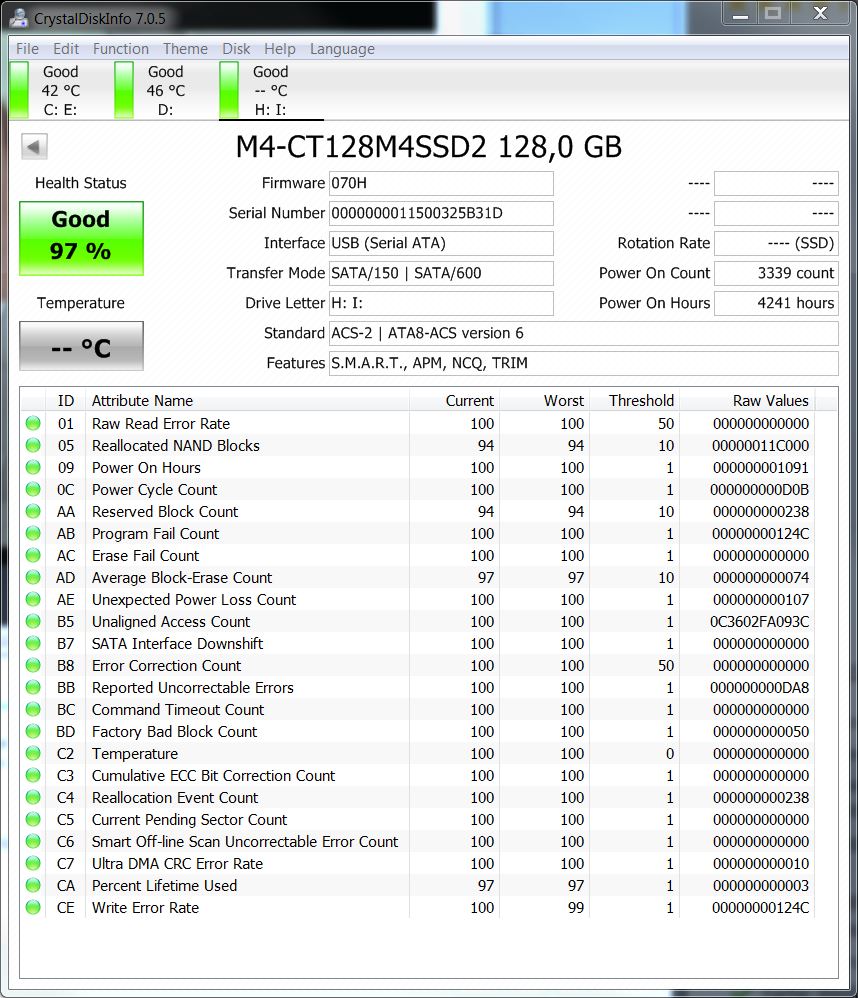

Poste doch bitte mal den Screenshot von CrystalDiskInfo für die SSD, ziehe aber bitte das Fenster soweit auf, dass alle Attribute und auch die Rohwerte vollständig sichtbar sind, also keine Scrollbalken mehr erscheinen.
Es ist übrigens keine C300 sondern eine m4, aber mt auffällig vielen defekten NAND Blöcken, selbst wenn man die 262 unerwarteten Spannungsabfälle berücksichtigt, die schon mal zu Ausfall eines NAND Blocks führen können.
Habs mit den Modelnamen durcheinander bekommen. Da die nun knapp 10 Jahre auf dem Buckel hat, war damit zu rechnen dass die Werte nicht besonders gut ausschauen.
Hab Checkdisk und Malwarebytes drüberlaufen lassen. Nichts auffälliges. Versteh es nicht. Muss mal als nächstes mal dem RAM beim Lappi testen. Hoffe der Lappi hat keinen Weg..
Schau mal ob der Rohwert vom Attribut C7 steigt, wenn ja, dann gibt es ein Problem mit dem SATA Datenkabel und es sollte geprüft werden ob die Stecker fest sitzen und wenn ja, dann sollte das Kabel getauscht werden. Es gibt auch schon eine ganze Menge defekte Blöcke die durch Reservesektoren ersetzt wurden, eigentlich zu viele um sie nur mit den unerwarteten Spannungsabfällen zu erklären.
Mich wundert aber immer noch die Ausgabe von hdparm aus Post #6, bist Du sicher da das richtige Device gewählt zu haben?

Kann der C7 Wert noch weiter steigen? Muss der nicht sinken wenn dann? Threshold ist ja bei 1 angeben?
Also ich hab die Platte in ein externes Gehäuse und dem entsprechenden Sata Controller angeschlossen. Kann vlt. der Grund sein warum hdparm nicht funktioniert?
Wenn der steigt, denn bedeutet dies das es Kommunikationsprobleme mit dem Host Controller gibt, wahrscheinlich also mit dem SATA Datenkabel und wenn es keine solchen Probleme gibt, dann bleibt der konstant. Fallen sollte er eigentlich nie, da er alle Kommunikationsfehler über die ganze Lebensdauer des Laufwerks erfasst und alle einmal aufgetretenen Fehler festhält.
Ja und denke dran, wir reden vom Rohwert, als der ganz rechten Spalte bei CrystalDiskInfo! Wenn der Wert bei einer Deiner SSDs oder HDDs steigt, dann schau zuerst ob beide Stecker des SATA Datenkabels fest sitzen und wenn dies der Fall ist, dann tausche es aus. Wenn Du einen Wechselrahmen oder sowas verwendest, also das Datenkabel nicht direkt vom Board zur Buchse am Laufwerk geht, dann kann auch dies die Ursache sein.

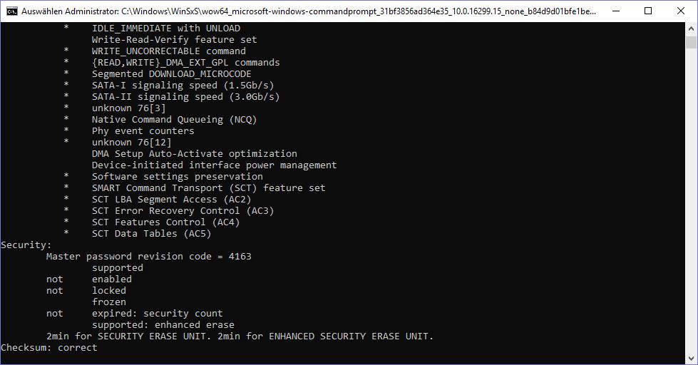

Ebenso habe ich ein weiteres mal hdpram getestet. Auf dem Notebook konnte ich den Befehl ausführen. Scheint alles ok zu sein. :freak:
Irgendwas wird diese Passwortabfragefehler verursacht haben.
Wichtig ist nur die Zeile fast ganz unten bei Security "not enabled", die besagt das kein User Passwort gesetzt ist.
