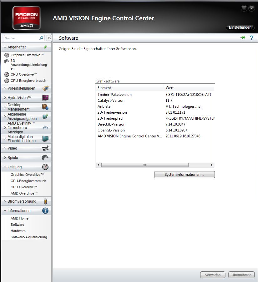

Zum Release waren die Treiber echt ne Katastrophe, aber jetzt kann ich mich absolut nicht beschweren.
Hab den aktuellen 11.6b drauf.
http://support.amd.com/us/kbarticles/Pages/AMDCatalyst116bHotfix.aspx
BC2,Crysis2 ,HL2 Portal2 läufen bei mir auf den höchsten Einstellungen absolut sauber.
Selbst der Grafikkartenfresser Metro2033 läuft astrein, und das sogar mit Tesslation.
Also irgendwas stimmt doch da mit euren Kisten nicht.
