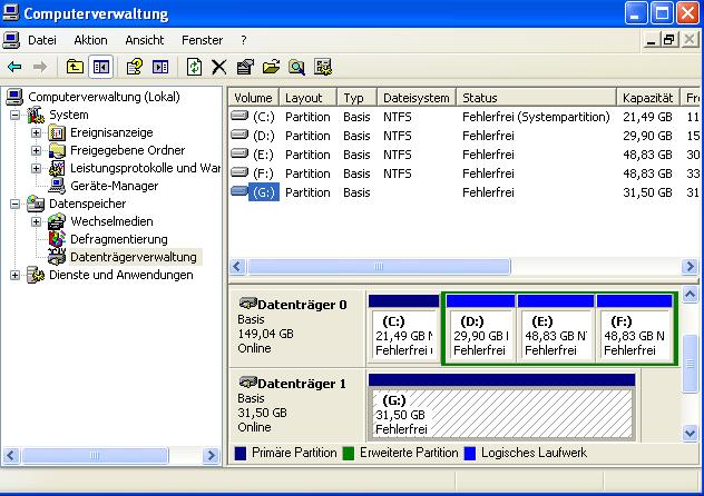

Hallo an alle Helfer und Hilfe-Suchenden =)
Habe folgendes Problem:
Ich habe die Festplatte von einem Anderen Rechner bei mir eingebaut, da beim dortigen Rechner jemand am MB rumgepfuscht und es gekillt hat.
Die Festplatte wird bei mir im Explorer angezeigt, jedoch kann ich nicht auf sie zugreifen, da sie angeblich "unformatiert" ist.
  • Unter Systemsteuerung/Verwaltung/Computerverwaltung/Datenträgerverwaltung wird die Platte als online und fehlerfrei angezeigt, jedoch wird kein Dateisystem angezeigt.

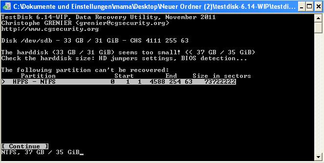

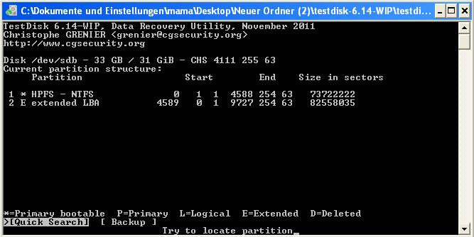

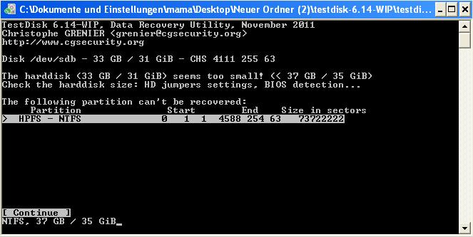

  • TestDisk erkennt aber, dass das Dateisystem auf der Platte NTFS ist.
Nun sitze ich seit ca 15Uhr im Web und Suche nach einer Lösung, habe viele Progs gefunden, die mit Datenrettung zu tun haben, jene sind jedoch meist nur Demo-Versionen oder nicht fähig auf eine Platte ohne angegebes Dateisystem zu zugreifen.
Nach etlichen, durchgelesenen Themen ist es für mich offensichtlich, dass sich auf diesem board die wahren cracks befinden, weswegen ich auch hier poste und wirklich dringendst um eure Hilfe bitte.
-Wie bekomme ich es hin, dass die Platte lesbar wird?
Die Daten auf der HDD sind äußerst wichtig (fragt mich nicht, wieso da nie n backup von gemacht wurde, ich verstehe es auch nicht)
Ich habe mir natürlich die Anleitungen für TestDisk durchgelesen, könnte auch schon auf eine mögliche Lösung gestoßen sein, jedoch blicke ich da irgendwie nicht hindurch.
Im Voraus schon mal ein dickes Dankeschön und hier folgen ein paar screenies.
MfG SanSan
PS: Die von TestDisk angezweifelte Festplattengröße stimmt.

Also, HPFS ist vom Bertriebssytem OS2 (IBM) kann das sein? Welches seinerseit eine Extendend Partition im NTFS Filesystem angelgt hat.
Wenn du noch einen XP System hättest würde ich versuchen es mit Partition Magic zu retten. (zumindest die erweiterte Partition)

Du hattest die Platte doch in der Hand, das solltest Du doch gesehen haben, dass da gross 80GB HDD draufsteht.
Ohne Angabe der Plattentype kommt hier sonst keiner drauf, dass das wahrscheinlich eine IDE Platte ist und Du beim Master/Slave/Cableselect Jumpern die falsche Jumpereinstellung erwischt hast- nämlich die in der zweiten(statt der ersten) angegebenen Zeile am Plattenlabel, die zusätzlich für Verkleinerung für Uralt-Mainboards auf 33 GB sorgt. Auch bei SATA-Platten gibt es eine derartige Jumpereinstellung.
Drauf sind zwei Partitions mit zusammen 80GB, die erste ist davon alleine 37GB groß.
Kein Wunder also, wenn die dann nicht in Zugriff genommen wird, wenn Du sie auf 33GB kastrierst :D
Hatte Sie in der Hand,
jedoch war derjenige, der irgendwann an dem rechner rumgefummelt hat so schlau den Originalsticker mit einem eigenen zu überkleben, auf dem dann so n Schrott wie "computername, Admin-PW, etc." draufstand, beim abriss dieses Stickers ging auch der originale mit. Hatte deswegen bloß einen dortig angestellten Gefragt, wie groß die Platte sei und seiner Aussage nach, waren es diese 30und GB. Da der Rechner alt ist hab ich das auch so geglaubt. Der Jumper war auch tatsächlich auf der zweiten Pinreihe.
