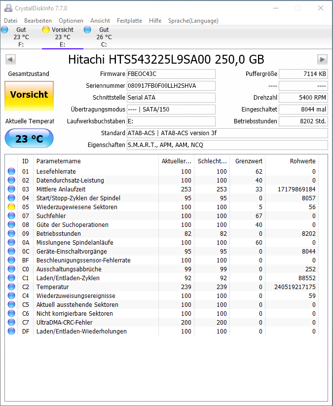

SMART-Werte der Festplatte auslesen und Screenshot posten.

C: und E: vor allem noch - weil die hat ein größeres Problem
Reaktionen: cartridge_case
Windows greift trotzdem darauf zu
Daten schon gesichert ?
Wenn CDI schon ne Vorsicht-Warnung raus gibt, dann würde ich die E: schnellstens austauschen!
Eine defekte Festplatte klann dein ganzes System verlangsamen, wenn Windows immer versucht darauf zuzugreifen. Könnte schon die Lösung für dein Problem sein..

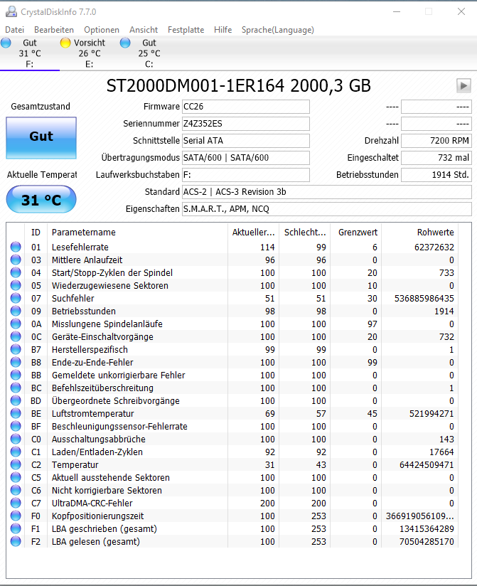

Die Lese- und Suchfehler auf F sind auch nicht ohne.

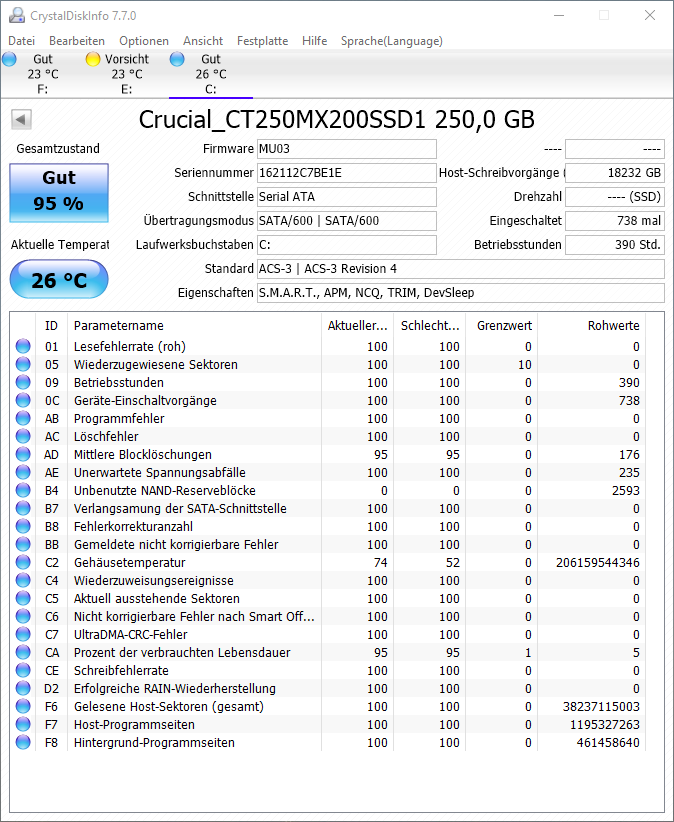

So, Nachtrag der beiden anderen Festplatten. Hoffe mir kann jmd. helfen

sogar länger (2 Stunden ca. )
Diese SSD Tool `s vom Hersteller sind mMn allerdings recht gut. Zeigt dir auch ein Firmwareupdate an, falls vorhanden
