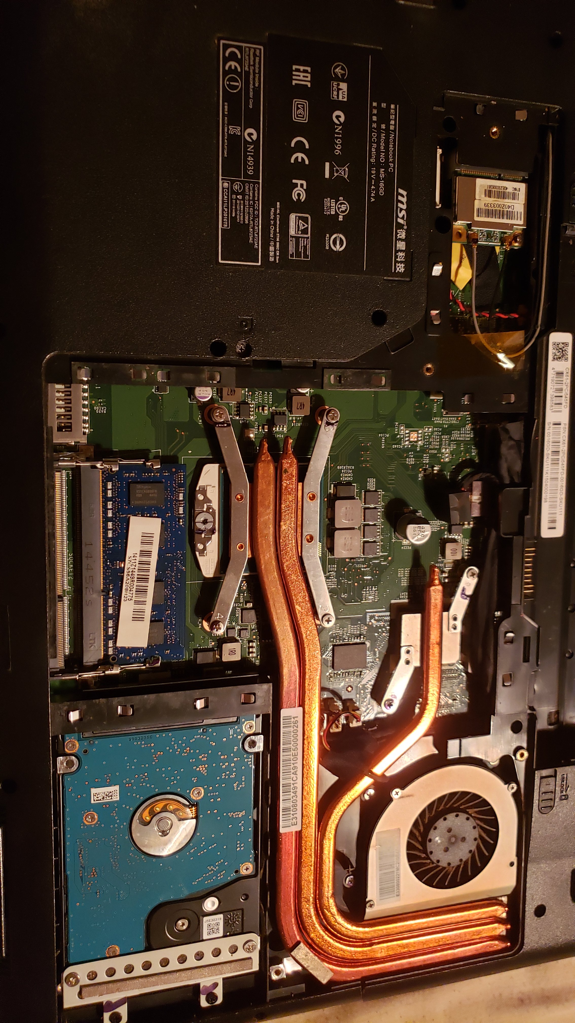

Hallo!
Meinen alten Laptop wollte ich aufrüsten zur Multimediastation, Workstation und für Kreatives, doch er startet ( und arbeitet ) sehr langsam. Das ist ein Hardwareproblem, jedoch nicht die Festplatte. Meine Überlegung ist es, den Motor aufzurüsten oder auszutauschen ( "Motor" ). Gibt es da irgendeine Chance? Es ist ein Msi MS - 16Gd, ein Foto ist angehängt. Vielen Dank im Voraus! P.S.: Mir wäre am liebsten, jemand sagt, Natürlich, das geht, als jemand, der sagt, Das geht nicht. Dankeschön!

  • kein Bild angefügt :)

Die Typenbezeichnung ist zu ungenau, wird aber vermutlich ein Gerät mit Haswell i5/7 sein, gepaart mit einer 7xxM GPU. Das Gerät ist somit 10-12 Jahre alt. Ob man den Motor :lol: austauschen kann, hängt von der genauen Bezeichnung ab, erwarte aber keine Wunder von dem Teil.
Die komplette Hardwarepezifikation wäre interessant zu wissen.

Ich sehe auf dem Bild nur einen Ram Riegel und eine klassiche HDD, damit hat man keine Freude 2026...

Jetzt da das foto da ist..
Ja. Das ist eine HDD. Tausch sie gegen eine SSD und du hast ein vielfaches an Performance.
HDDs schaffen ~100 Zugriffe pro Sekunde, SSDs zwischen 10.000 und 10.000.000.. Aktuelle software auf HDDs ist eher ruckelig.
Dann hast du jedoch einen Motor weniger
Na dann.... welche Festplatte ist denn verbaut, auch wenn sie nicht das Problem ist😇
Mit Chip-Tuning geht da bestimmt etwas 😇 Was genau ist denn der "Motor" bei dir? Der vom Lüfter? Den hast du ja da runter gerissen oder der Motor von der Festplatte?

Das ist noch eine HDD links unten im Bild, eine alte Festplatte, dann wird natürlich dem Alter entsprechend das ganze Gerät alt und langsam sein, HDDs selbst sind auch extrem langsam was Ladezeiten angeht.
Aufrüsten lohnt hier nicht und wäre auch nur beschränkt möglich.
Was soll ein Motor sein? Natürlich haben HDD und Lüfter einen Motor, aber bei Hardware spricht man nicht von Motoren, dadurch weiß ich leider nicht wovon du redest.

Dieser Laptop hat noch eine alte HDD. Die alten HDDs haben sehr hohe Zugriffszeiten, was das Arbeiten damit beinahe unerträglich macht.
Wenn du diese gegen eine SSD (egal welcher Typ, alles ist schneller als das) austauschen würdest, würdest du einen spürbaren Boost erleben.
Dazu noch ein zweiter DDR3 SO-Dimm Riegel und das Gerät wäre wieder einsetzbar.

Schaut aber aus wie eine gesockelte CPU.
Ich finde vor allem Modelle mit Haswell-CPUs mit M-Suffix. Die sind tatsächlich gesockelt. Aber natürlich wäre eine genaue Hardwareangabe von Vorteil.
@HITCHER_I hast recht.
Wenn der Sticker rechts am Foto stimmt, ist das ein MSI CX61-2PCI545FD, also ein Gerät mit einem i5-4210m, die auf einem Sockel rPGA946 sitzt. Theoretisch würde damit eventuell ein i7-4940MX möglich sein, aber ob das im BIOS vorgesehen ist, ist dann die nächste Frage.
Wenn man nur basteln möchte, kann man das ausprobieren.
Wenn man das Gerät aber zum 'arbeiten' nutzen will, würde ich mich wie gesagt eher bei zb. afb-shop nach einem refurbished umsehen. Selbst die günstigsten Laptops dort drehen locker Kreise um das 12 Jahre alte Teil.

Ich denke mal, es ist das Gerät: MSI Classic CX61-2PCI545FD
mit folgenden Daten:
CPU: Intel Core i5-4210M (Dual-Core)
Grafikkarte: NVIDIA GeForce 820M mit 2 GB VRAM
RAM: 4 GB DDR3L , erweiterbar auf maximal 16 GB (ein Steckplatz belegt von 2)
Festplatte: 500 GB HDD
Display 15,6 Zoll (1366 x 768 Pixel)
Betriebssystem: FreeDOS (ohne Windows ab Werk)
und es wurde als Mediamarkt-Gerät verkauft.
Aufrüsten zur Multimediastation und kreative Programme sind wohl ausgeschlossen bei der Hardware.
Es passen maximal ein 8GB RAM-Riegel und eine SSD ohne Änderungen in den Laptop.
Eine CPU-Aufrüstung ist, wie bei fast allen Laptops, eher schwierig und bei verlöteter CPU nur mit hohem arbeitstechnischem Aufwand machbar.
Der i5-4210M hat einen FCPGA946 Sockel.
Da paßt ein i7-4700MQ mit 4 Kernen und 8 Threads drauf.
Den könnte die Kühlung gerade noch so schaffen mit 47W TDP.
Das sind 10W mehr, als der I5.
Ob das Netzteil die Mehrbelastung packt, muß man testen, aber die paar Watt zusätzlich wird es wohl schaffen.

wuselsurfer schrieb:
Finanziell lohnt sich das gar nicht.
Das ist halt der Knackpunkt. Die Hardwarepreise sind Mondpreise im Moment.
Er könnte gebrauchte Hardware kaufen und die dort verbauen.
Also 2x8GB RAM, HDD gegen SSD tauchen und bei genug Fingerspitzengefühl die CPU auf i7-4700MQ oder den Core i7-4702MQ (4 Kerne / 8 Threads) mit TDP bei 37W einsetzen.
