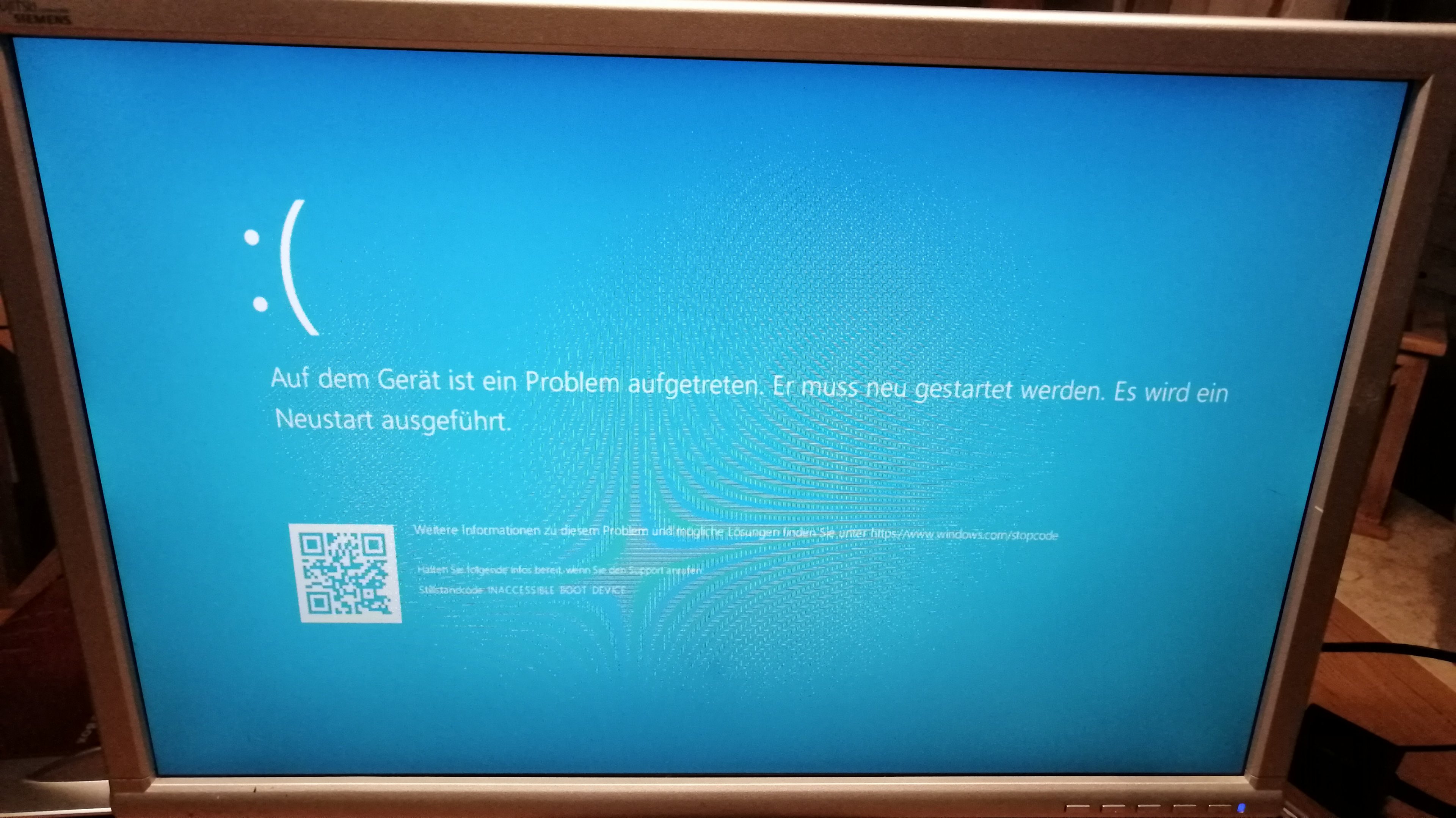

Wenn ich im Bios von RAID auf AHCI umstelle, kommt folgende Fehlermedlung beim start (siehe Anhang).
Stelle ich wieder auf RAID zurück, geht alles.

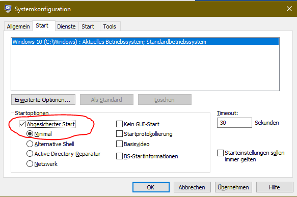

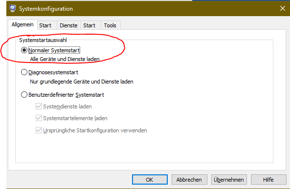

Falls du nicht in den Abgesicherten Modus booten kannst:
Könntest vor dem umstellen auf AHCI im Bios,
unter Windows zuvor in "msconfig" die Option setzen,
dass Windows erst mal nur noch in den Abgesicherten Modus (Bild 1)
Nach dem Umstellen im Bios und dem booten in den abgesicherten Modus,
änderst du diese Einstellung in "msconfig" hier wieder auf "normalen Boot" (Bild 2)
