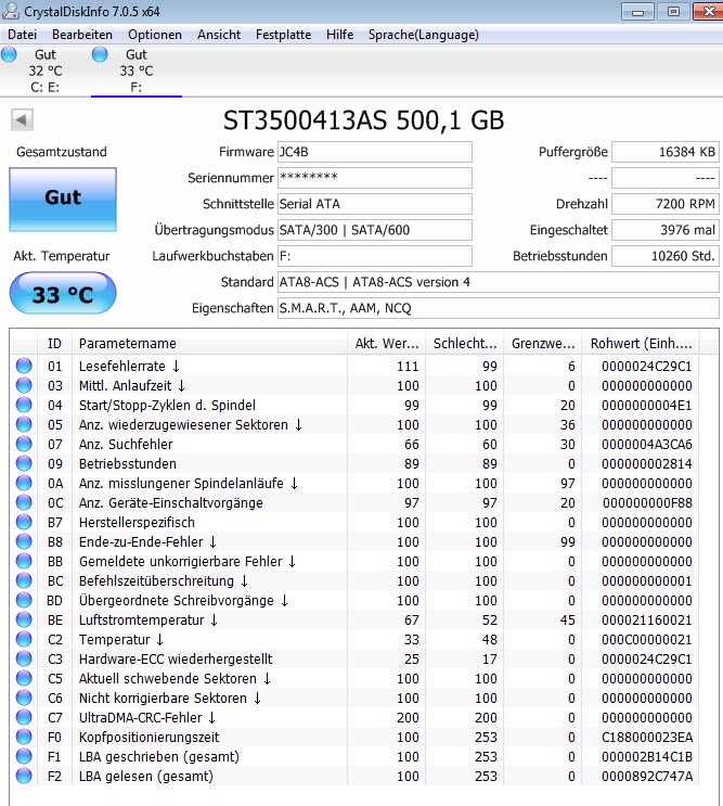

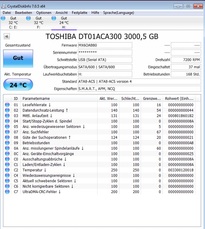

Hallo, ich hoffe ich darf hier S.MA.R.T. Werte posten. Wollte nur fragen, ob die in Ordnung sind. Die 500GB-Platte ist nicht mehr die neueste, weiß ich, aber jetzt mal abgesehe4n vom Alter...
778542
und die:
778543
Heißt das, dass bereits Daten verloren gegangen sind?
Und sollte ich diese Festplatte "lieber heute als morgen" ersetzen?
Aber H: ist ok oder?

Deine F: Platte hat Lesefehler
Nein, die hat keinen einzigen Lesefehler, denn bei Seagate sind die Rohwerte der Attribute Seek Error Rate, Raw Read Error Rate und Hardware ECC Recovered nicht einfache Zählerstände der Fehler, sondern enthalten die Fehlerzähler nur in den 2 höchsten Bytes (die linken 4 Stellen bei hexadezimaler Anzeige der Rohwert in CrystalDiskInfo) und die rechten 8 Stellen (4 Byte) sind der Zähler der Vorgänge dar. Die Ermittlung der Aktuellen Werte funktioniert mehr oder weniger für diese Attribute nach dieser Formel für die Suchfehler:
Die dürfte die vom Hersteller geplante Nutzungsdauer von üblicherweise 5 Jahren so langsam hinter sich haben und da HDDs auch altern wenn sie nicht benutzt werden, sind das wirklich Kalenderjahre. Der Zustand der Platte ist aber in Ordnung, die kann noch eine Weile halten, die geplante Nutzungsdauer bedeutet ja nicht, dass sie danach automatisch kaputt geht, man muss dann nur eben verstärkt damit rechnen. Ausfallen können HDDs aber immer, genau wie jede andere Hardware auch und vor Datenverlust schützen Backups! Zumal Datenverlust ja nicht nur als Folge von Hardwareausfälle auftreten kann, es gibt ja auch genug andere Ursachen warum man seine Daten verlieren kann.
Ach wie gut, danke. Ja ich hab die schon wegen Alter auf dem Schirm. Aber wird ja redundant gesichert. Muss jedenfalls nicht gleich morgen in den Laden rennen und neue kaufen, das ist die Hauptsache.
Und die Toshiba H:\ ignoriert ihr, weil sie wie neu ist denke ich mal :-) Auch gut :-) Ist ja nur ne backup-HDD die ganz wenig läuft...
Bei der Toshiba ist alles super, was natürlich nicht bedeutet, dass dies morgen noch so sein muss. Die ist ja auch noch recht neu und die S.M.A.R.T. Werte sind sozusagen das Logbuch des Controller wo der einträgt was während des Betriebes so aufgefallen ist. Bei einer noch sehr neuen Platte ist das Fehlen von negativen Einträgen daher eben auch nur bedingt aussagekräftig, es gab ja noch nicht viele Gelegenheiten bei denen Probleme hätten auftreten können.
Ach sooo neu ist die gar nicht, wird halt nur für backups angeschlossen. Aber gut. Danke für die Erklärung.
