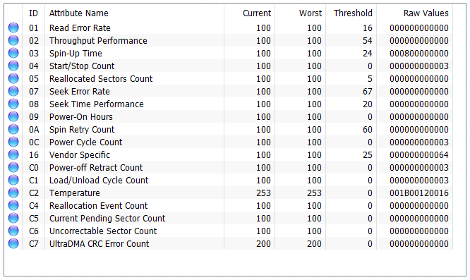

Hi,
hab mir jetzt 'ne externe 12TB HDD von WD zugelegt. Hab direkt mal CrystalDiskInfo angeschmissen. Zeigt mir 'nen Healthstatus von Good und zudem die Werte im Anhang.
Kann ich mich damit erstmal Zufrieden geben oder habt ihr noch ne Tool-Empfehlung, welches ich mal drueber laufen lassen sollte?
Die S.M.A.R.T. Werte sind wie das Fahrtenbuch eines Autos, der Controller trägt dort ein was während des Betriebs aufgefallen ist und so wie ein neues Fahrtenbuch noch leer und nicht aussagekräftig ist, sind auch die S.M.A.R.T. Werte einer neuen HDD nicht aussagekräftig. Überwache die Werte regelmäßig und gewöhne Dir an immer, also zu jedem Zeitpunkt, mindestens ein ordentliches Backup aller Daten zu haben die Du nicht verlieren möchtest, sofern dies noch nicht der Fall ist. Ein ordentliches Backup steht immer auf einem Datenträger der in einem anderen Gehäuse steckt wie der/die Datenträger mit den originalen Daten. Also z.B. in der Cloud, auf einem NAS oder eben auf (einer) weiteren USB Platte(n) die nur dafür dienen und nur zum Erstellen, Prüfen und Aktualisieren des Backups angeschlossen werden, nur so lange angeschlossen bleiben wie dies dauert und danach z.B. bei Windows mit "Hardware sicher entfernen" abgemeldet und sicher aufbewahrt werden!
Soweit, so klar. Die Platte soll auch als Backupplatte herhalten :)
Mir gings jetzt eher darum, dass ich mit ner funktionfaehigen HDD loslegen kann oder ob ich 'nen Umtausch in Erwaegung ziehen sollte
Die Werte sind wunderbar, so wie man es von einer neuen HDD erwarten kann. Ich würde prüfen welche Dateisystem drauf ist, die kommen nicht immer mit NTFS und wenn nicht, dann ist die Clustergröße ggf. sehr groß und man verliert gerade bei kleinen Dateien viel Platz. Wenn Du die testen willst, dann beschreibe sie fast komplett mit h2testw, wähle ein paar Hundert MB bis 1 GB weniger als vorgeschlagen wird, da die Metadateien des Filesystem bei großen Volumen schneller wachsen als heise es erwartet hat und sonst am Ende der Platz ausgeht, was zu einem Fehler am Ende des Schreibvorgangs führt. Der hat dann auch nichts mit der HW zu tun, den kann man dann daher getrost ignorieren und trotzdem die Daten prüfen lassen, was auch ohne Fehler passieren sollte.
