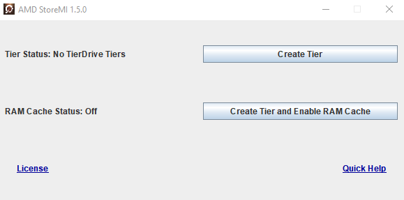

würde ich auf StoreMI tippen
Hab ich mir eben extra mal installiert, daran liegt es nicht.
Meine NVME für Windows sieht so aus (die 117GB sind mein Linux).

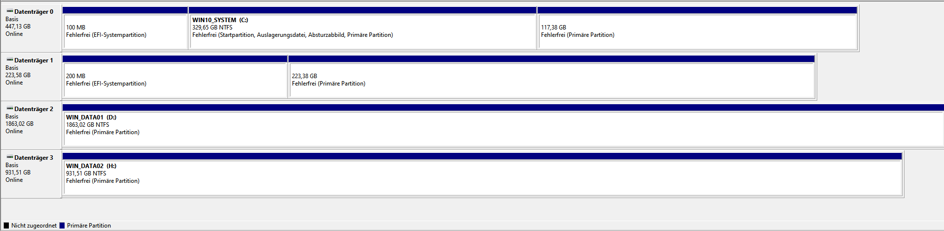

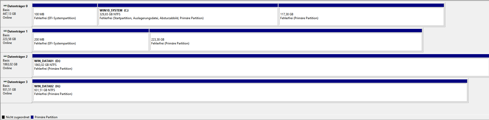

Bittesehr. Datenträger 0 ist die System NVMe, 1 ist eine Sata SSD mit einem anderen OS, 2 und 3 sind HDDs für Daten. Das betroffene Laufwerk ist 2 (D)
Bist Du sicher das es wirklich beides für ein anderes OS/Linux ist?
Aber wo ist überhaupt das Problem? Gefällt es Dir nicht das die HDD gecacht wird? Außer das Du die Performance der HDD alleine so nicht ermitteln kannst, hat es doch keine Nachteile, außer Du willst von den anderen OS auch auf sie zugreifen, da könnte ein Cache der nicht nur ein Lesecache ist, natürlich zum Problem werden.

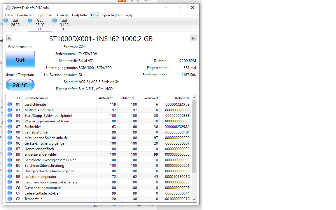

Wird meine Festplatte noch einige Monate überleben?
Es sind leider nicht alle Attribute sichtbar, da Du das Fenster nicht weit genug nach unten aufgezogen hast. Zwar ist auf was man sieht nichts was auf einen Ausfall hindeuten würde, aber generell müsste man Hellseher sein um die korrekte Antwort zu kennen. Wenn Du Angst um die Daten hast, dann solltest Du außerdem nicht vergessen das nicht nur Hardwareausfälle zu Datenverlust führen können.Gewöhne Dir also besser an immer, also zu jedem Zeitpunkt, mindestens ein ordentliches Backup aller Daten zu haben die Du nicht verlieren möchtest. Ein ordentliches Backup steht immer auf einem Datenträger der in einem anderen Gehäuse steckt wie der/die Datenträger mit den originalen Daten. Also z.B. in der Cloud, auf einem NAS oder eben auf USB Platten die nur dafür dienen und nur zum Erstellen, Prüfen und Aktualisieren des Backups angeschlossen werden, nur so lange angeschlossen bleiben wie dies dauert und danach z.B. bei Windows mit "Hardware sicher entfernen" abgemeldet und sicher aufbewahrt werden!
