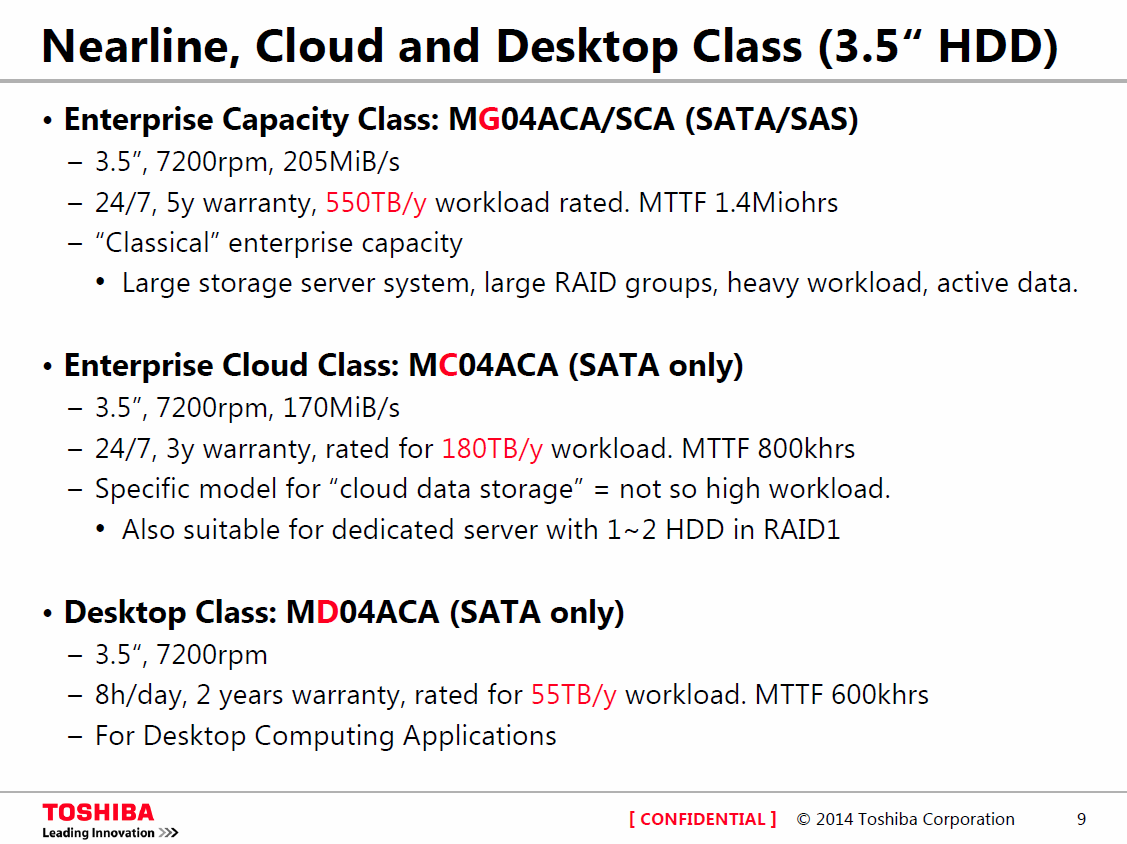

So offen machen die Hersteller die Hersteller die Eigenschaften gar nicht publik:
Schau mal was da unten rechts in rot und Großbuchstaben steht! (Das habt ihr jetzt aber nicht von mir :lol:)
Und schau mal auf das Datum der von mit zitierten Seagate Dokumente, das How HDD Workload Impacts TCO ist von 2013, in dem Product Manual der Barracuda 7200.7 oder dem der Barracuda 7200.10 findest Du das Wort Workload gar nicht. In dem der Barracuda 7200.14 wurde es mit dem Anhang erst in der letzten Rev. G am 01.10.2012 aufgenommen, mehr als ein Jahr nach Erscheinen der ersten Ausgabe:
Average rate of <55TB/year. The MTBF specification for the drive assumes the I/O workload does not
exceed the average annualized workload rate limit of 55TB/year. Workloads exceeding the annualized
rate may degrade the drive MTBF and impact product reliability. The average annualized workload rate
limit is in units of TB per year, or TB per 8760 power-on hours. Workload rate limit = TB transferred ×
(8760/recorded power-on hours)
Demnach wird dann die Workload auch gar nicht in Jahren, sondern pro 8760 Betriebsstunden angegeben und nimmt man das zu den 2400 Betriebsstunden von denen Seagate bei Desktop ja ausgeht ins Verhältnis, so sind im Jahr nur 15TB Workload erlaubt um keine erhöhten Ausfallraten zu haben, eine 3TB Barracude 14 wie die ST3000DM001 darf man nur 5 mal pro Jahr komplett lesen/schreiben. Wer die RAID betreibt und darüber jeden Monat ein Scrubbing ausführt, liegt also weit darüber!
In den Product Maunals stehen auch solche Informationen wie dier Temperature gradient, der "Operating
20°C per hour without condensation" und "Non-operating 30°C per hour" nicht überschreiten sollte oder das die ST3000DM001 genau "5,860,533,168 user-addressable LBA sectors" hat. Das ist nicht unwichtig, wenn man die in einem RAID betreibt und den Platz voll genutzt hat oder einen Klon ziehen will, dann darf die Ersatz- bzw. Zielpatte nicht weniger Sektoren haben.

Dauerbetrieb ist nicht Dauerlast, schau mal was Toshiba da zur MC und MG Serie scheibt, die MC darf Dauerbetrieb aber nur die MG auch Dauerlast. Wie sehr das Spindown schon, weiß ich nicht, jedenfalls waren ja die 20.000 Stunden wohl zusammengekommen und das scheint für die Barracuda bei Überlastung so ein Limit zu sein ab dem die Ausfälle dann gehäuft auftreten.

Damit hast Du das Workload Rating dann ja wohl überschritten.
