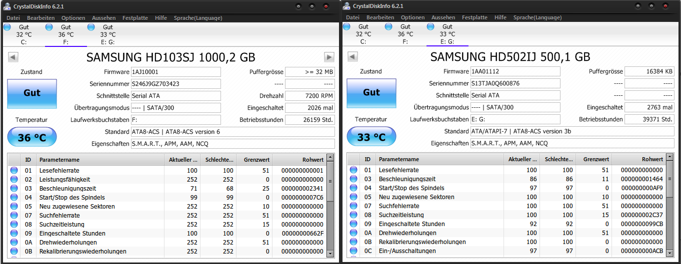

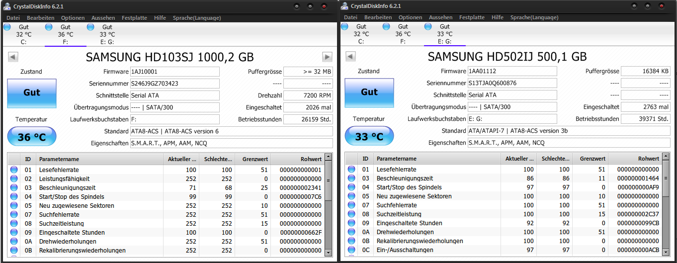

Die beiden Samsungs bei mir im Rechner laufen seit ~5 und ~7 Jahren ohne Probleme mit über 26000 und 39000 Stunden, siehe Anhang. Die 7 Jahre alte 500er lief bis vor 3 Monaten sogar als Systempartition inkl. Programmen.
Schade, dass Samsung die Festplattensparte an Seagate verkauft hat. WD ist aber leider auch nicht wirklich besser. In meinem Bekanntenkreis waren es immer nur Seagate und WD die verreckt sind, die kann man echt vergessen. Mir is selber auch mal ne WD abgeraucht. Alle Platten bei normaler Beanspruchung.
