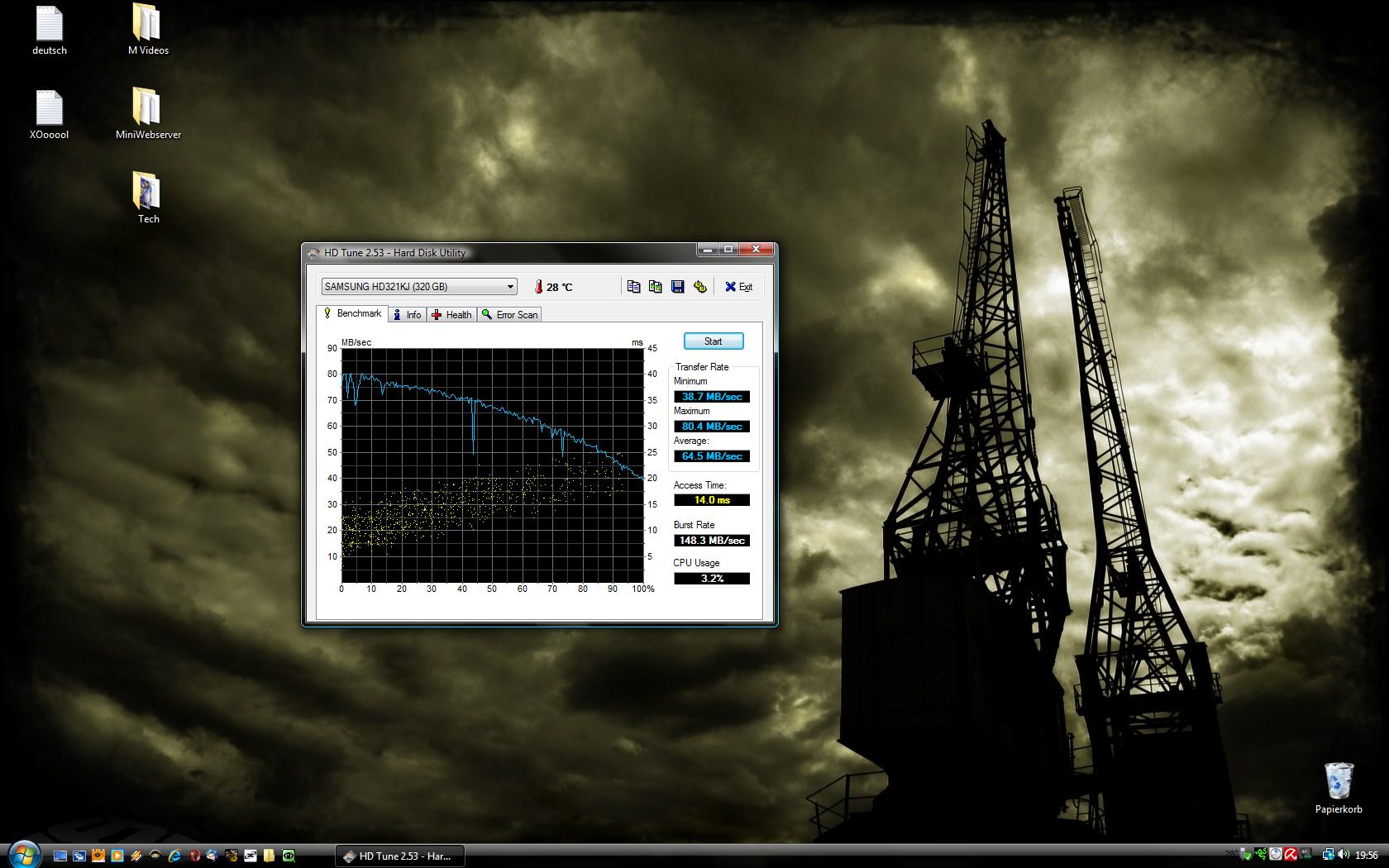

EDIT:
Habs nun neu installiert und siehe da die Festplatte ist wieder da also das is mal das Bild vom Bench den Fehlertest hab ich nicht laufen lassen denn ich hab schon den von Samsung vor einigen Tagen verwedet dieser weist auf keine Fehler hin.

der bench sieht ok aus
da ist nichts von einer schlechten performance zu sehen
die platte wird dann auch nicht im pio mode laufen
vll weis wer anderes noch rat
