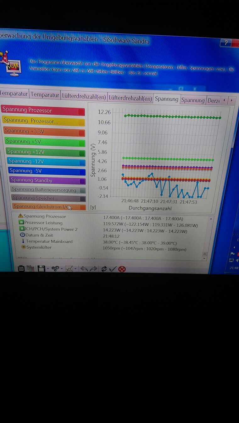

Habe mal ein bissel mit dem Programm gespielt... Irgendwie sieht die eine Spannungskurve echt schei** aus...

jede software interpretiert die signale jeder hardware anders... so gesehen, kann es das netzteil sein, muss aber nicht.

Es gibt keine Software für den PC die ein im PC eingebautes Netzteil wirklich bewerten kann.
Die Messungen erfolgen in viel zu großen Abständen und die Sensoren sind nicht geeicht.
Diese Werte sind nur als ganz grobe Einschätzung zu verstehen.
Für tatsächliche Messungen braucht man eine passende Messumgebung, elektronische Lasten und ein sehr gutes Oszilloskop. Denn die wirklichen Probleme eines Netzteils passieren in den Regelfrequenzen von >10kHz. Keine Software am PC oder auch kein normales Multimeter kann in dieser Frequenz messen. Diese brauchen Sekunden für eine neue Messung das entspricht ca. 0,01Hz pro Messung.

Auch wenn die Programme nicht 100% genau sind, sieht die Spannungskurve auf dem Bild doch schon sehr merkwürdig aus... Denke als fast IT-LEIE sagen zu können, dass die Spannung die -12 V sein soll nicht zwischen den Werten +2,6 und - 2,1 springen darf.
Bei den anderen Spannungen besteht zwar auch eine Abweichung zu den Sollwerten aber wie gesagt, die - 12 V hat definitiv Probleme

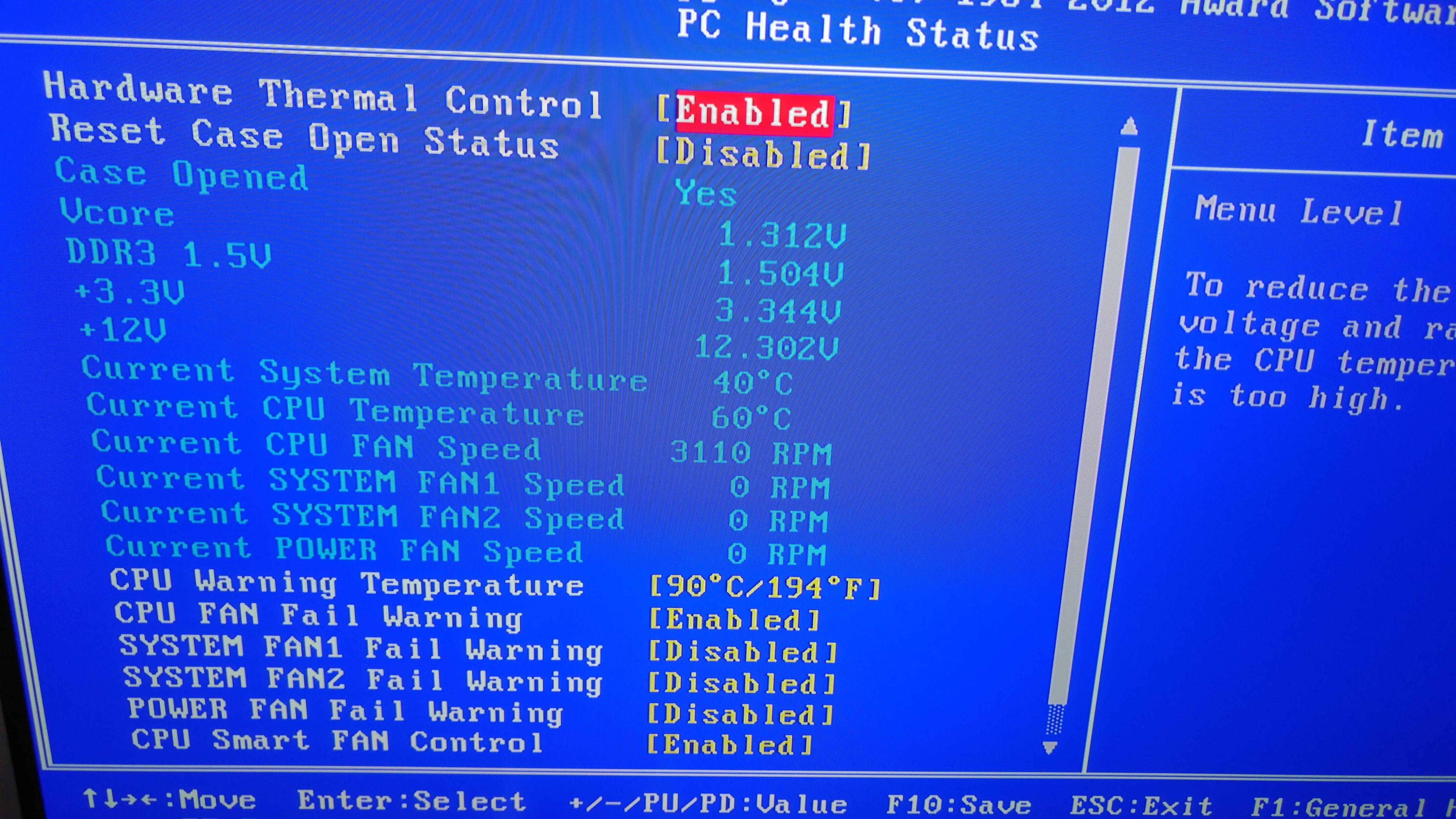

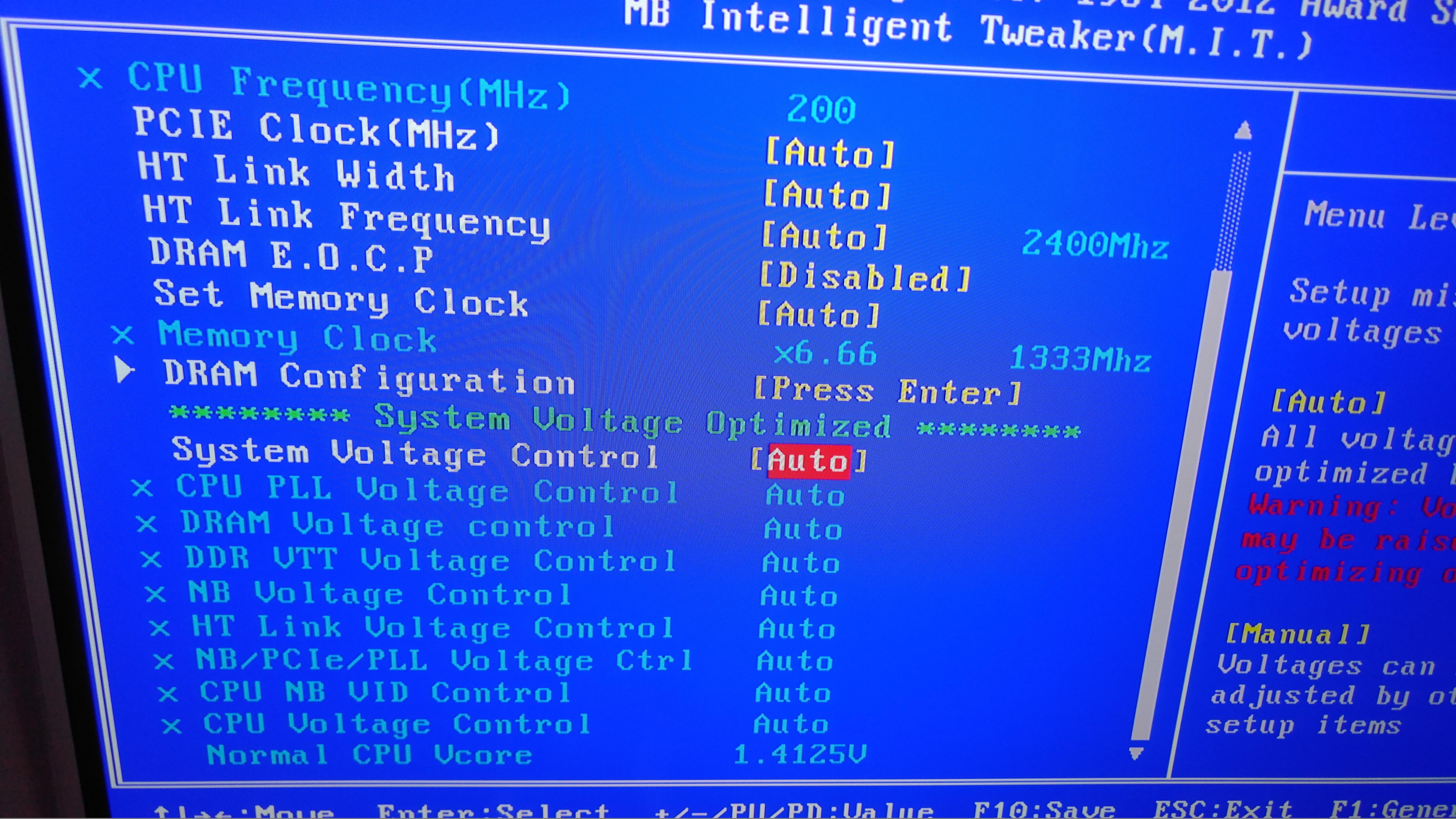

Habe jetzt mal meinen alten FX 4130 rein gemacht und mit geringen Details konnte ich bei hoher CPU Auslastung ohne Probleme zocken. Mit dem FX-8120 gab es ständig Fehler. Habe mal eine CPUz Datei erstellt, vielleicht könnt ihr ja da was sehen. Außerdem ist mirim Bios aufgefallen, das die Temp ganz schön hoch ist
IMG_20170319_171645.jpgIMG_20170319_171525.jpgAnhang anzeigen PCGAME-PC.txt
Möglicherweise macht dein Mainboard die dicke CPU nicht mit von der Spannungsversorgung her dass ist ein bekannteres Problem bei den FXes
Teste mal folgendes: Nimm einen Lüfter und richte ihn provisorisch auf die Spannungswandler des Motherboards.
