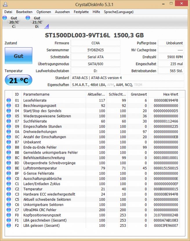

Bitte mal CrystalDiskInfo runterladen und S.M.A.R.T.-Werte der Platte checken...
Das ist das was mir zu der HDD angezeigt wird.
Die Werte sind absolut unauffällig.
