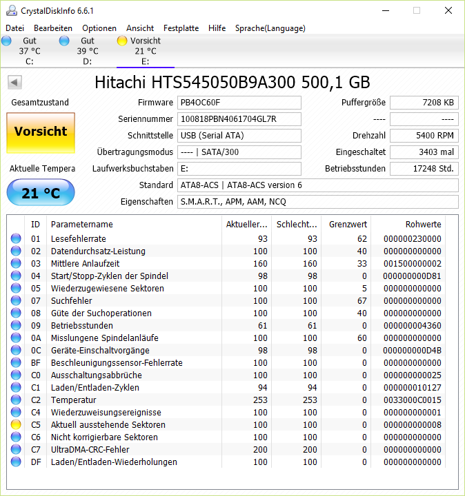

Folgendes. Ich habe hier eine 2,5" platte aus einem laptop welche mir während der dateisicherung heruntergefallen ist. Natürlich stoppte die sicherung und ein großteil konnte gesichert werden nur kann ich einen ordner, den benutzerordner nicht sichern. Ich habe natürlich zuallererst mal chkdsk druchlaufen lassen bzw. nur mal prüfen lassen. Natürlich hatte dieser fehler gefunden, aber reparieren kann er sie nicht mehr. Die festplatte springt an und ich kann auch auf alle anderen ordner zugreifen usw. Funktioniert alles. Nur wenn ich mit nem Image Programm oder der gleichen versuche die daten noch zu retten geht nix mehr.
Auch CHKDSK will nicht reparieren sondern hängt sich im besagten bereich auf. Anbei mal einen Screenshot aus DiskInfo. Mit nem tool hat mir gesagt das 7 Sektoren defekt sind.
Habt ihr noch eine idee wie man evtl. das reparieren kann? Beim Imageprogramm bricht das tool ab und meldet einen E/A fehler.
