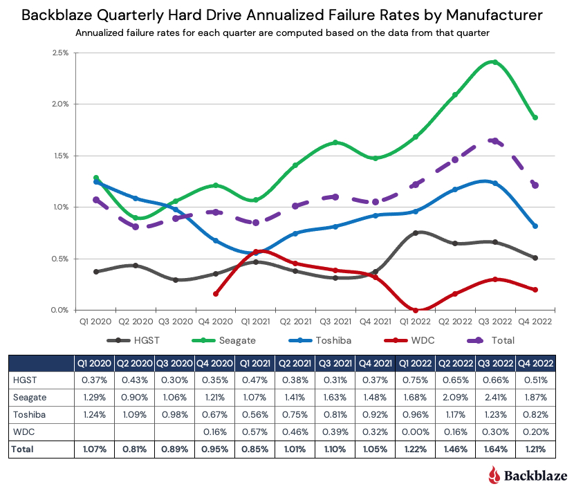

Bei den professionellen Platten waren laut den Statistiken des Cloud Providers BlackBlaze quasi durchgehend WD und die inzwischen dazugehörigen HGST am zuverlässigsten. Toshiba und insb. Seagate teils deutlich dahinter.
Gibt aber teils deutliche Unterschiede je nach Modellreihe. Da empfiehlt sich ein Blick in die Tabellen...
Auf Platten mit kleinen Kapazitäten und Formfaktor (2,5") lässt sich das aber vermutlich am wenigsten übertragen, kommt dort typischerweise nicht zum Einsatz...

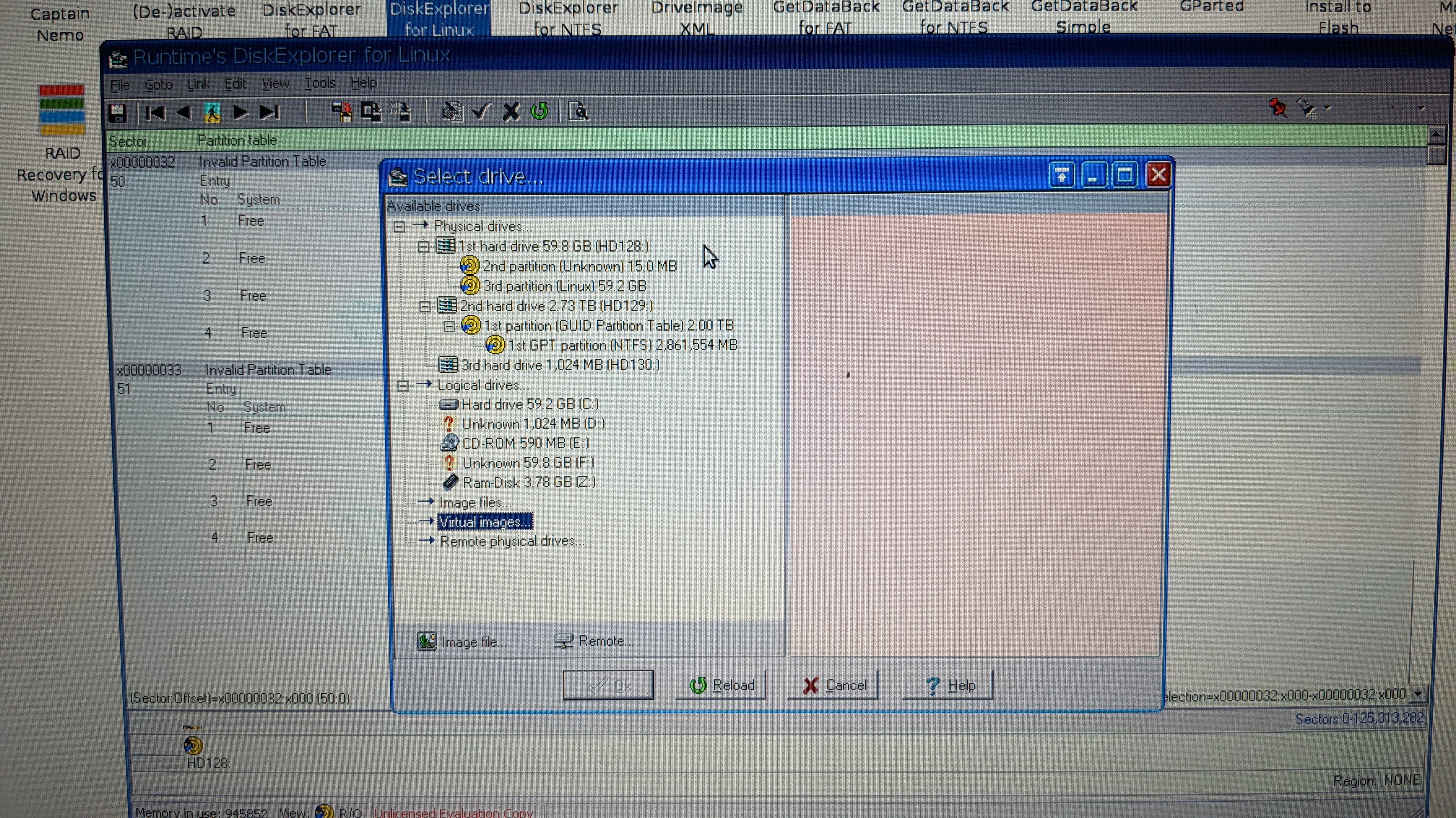

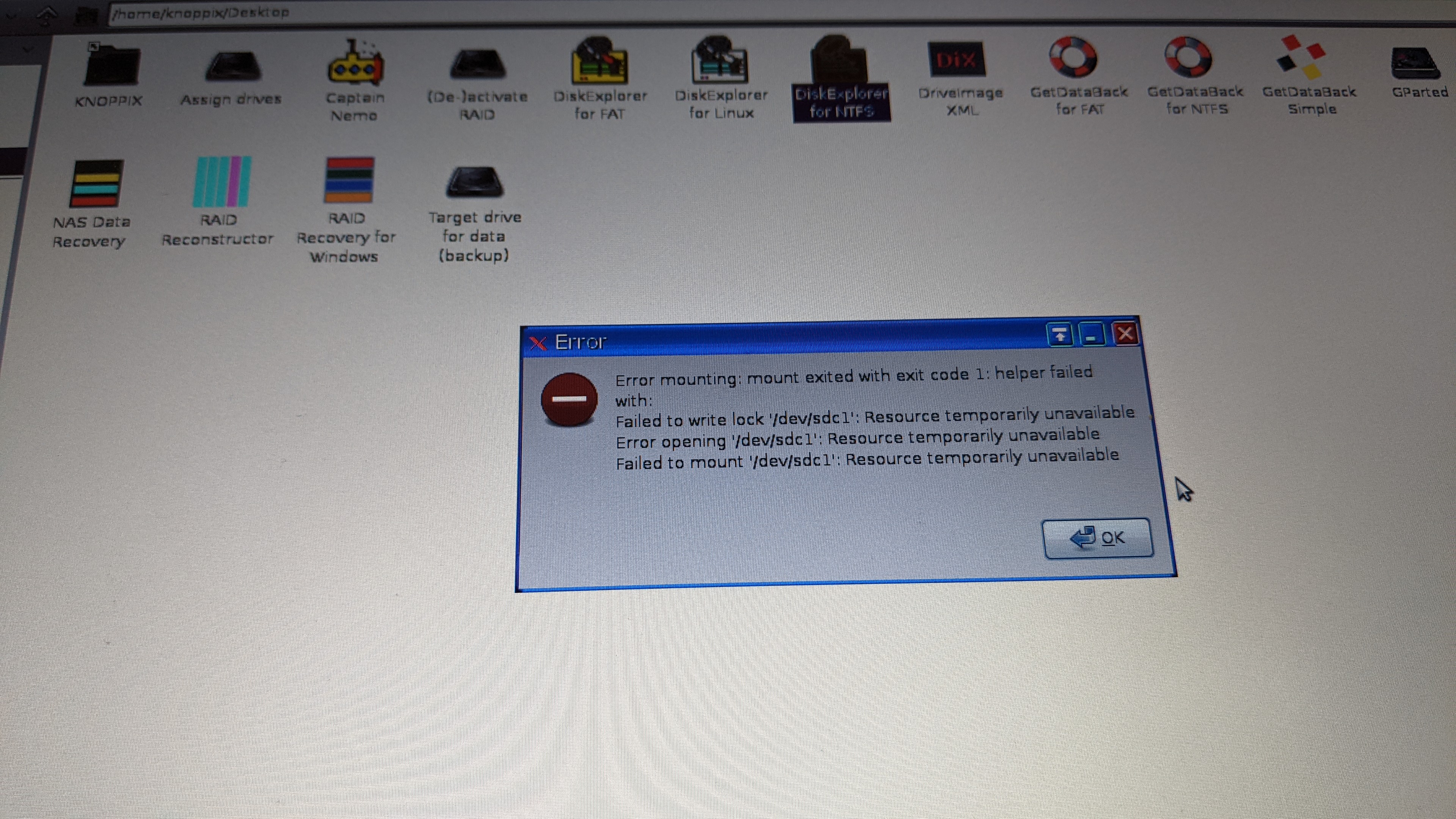

ich habe mal Runtime LIveCD ausprobiert ... (siehe Bilder)
Was genau das jetzt heißt und ob ich dadurch in der Lage bin irgendwas zu retten kann ich aber nicht sagen, muss mir das erst noch genauer anschauen
Ums Retten geht's erstmal noch gar nicht - starte bitte mal GParted...
